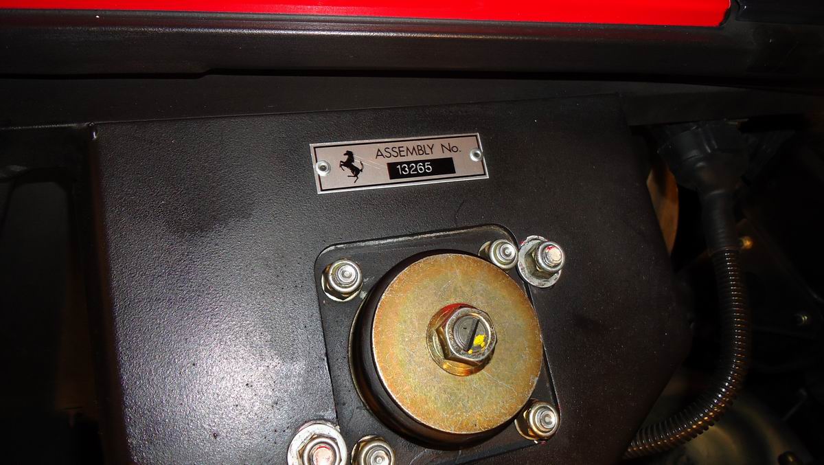

Mit der VIN kannst du es einigermassen eingrenzen. Mit der Assembly Nr. geht es dann genauer.
Die Assembly Nummer ist fortlaufend und sieht so aus:
Der Testarossa hat Chassis-Nummern von 53081 bis 91873 und es sollen 7249 Exemplare gebaut worden sein.
Der 512TR hat Chassis-Nummern von 89100 bis 99743 und soll 2280 mal gebaut worden sein.
Der 512TR Speciale ist 15 mal gebaut worden und hat Chassis-Nummern von 97742 bis 98362.
Der 512 M hat Chassis-Nummern von 99375 bis 105516 und wird mit 500 Stück angegeben.
[ATTACH=CONFIG]36611[/ATTACH]
Danke, das hatte ich gesucht. Wo sitzt die Assembly Nummer beim Testarossa?
auf dem rechten hinteren Radkasten
