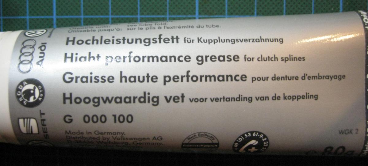

die kupplungsscheibenverzahnung auf der welle ist normalerweise leicht eingefettet..dadurch kann bei getretener kupplung die scheibe sich leicht auf der welle verschieben sodass sie kaum berührung zu druckplatte oder schwungrad hat was leichteres schalten bewirkt.mit zunehmendem alter/verschleiss/fettverlust oder schlicht schmutz "hängt" die scheibe dann gerne mal auf der stelle was dazu führt dass die kupplkung nicht vollständig trennt...das ist dann wie schalten mit halb getretener kupplung...
vor 17 Minuten schrieb planktom:
Genau das würde ich nicht machen. Das Fett verharzt und dann flutscht nix mehr. Lieber trocken drauf dann hat es dauerhaft recht wenig Reibung.

vor 22 Minuten schrieb tollewurst:
da gehört natürlich Spezialfett dran ! trocken niemalsnienicht!
-einmal die alte scheibe richtig und falschrum über die welle ziehen,gerne dabei auch leicht "verkanten" zwecks reinigen..
-bremsenreiniger und lappen...
-einmal ne kleine fettwurst um die welle ziehen
-neue scheibe ebenso richtig und falschrum einmal drüber
-rausgequollenes fett an wellenenden und kupplungsscheibensteckverzahnung abwischen da bleibt nur ein leichter belag..das zeugs hat ne honigartige konsistenz
-montieren
