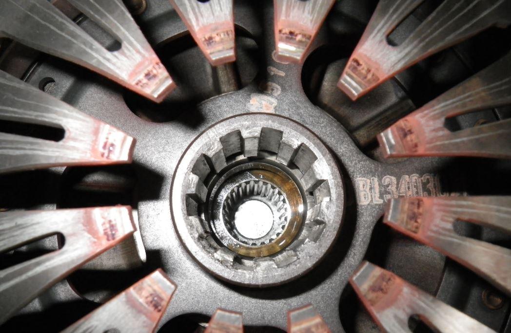

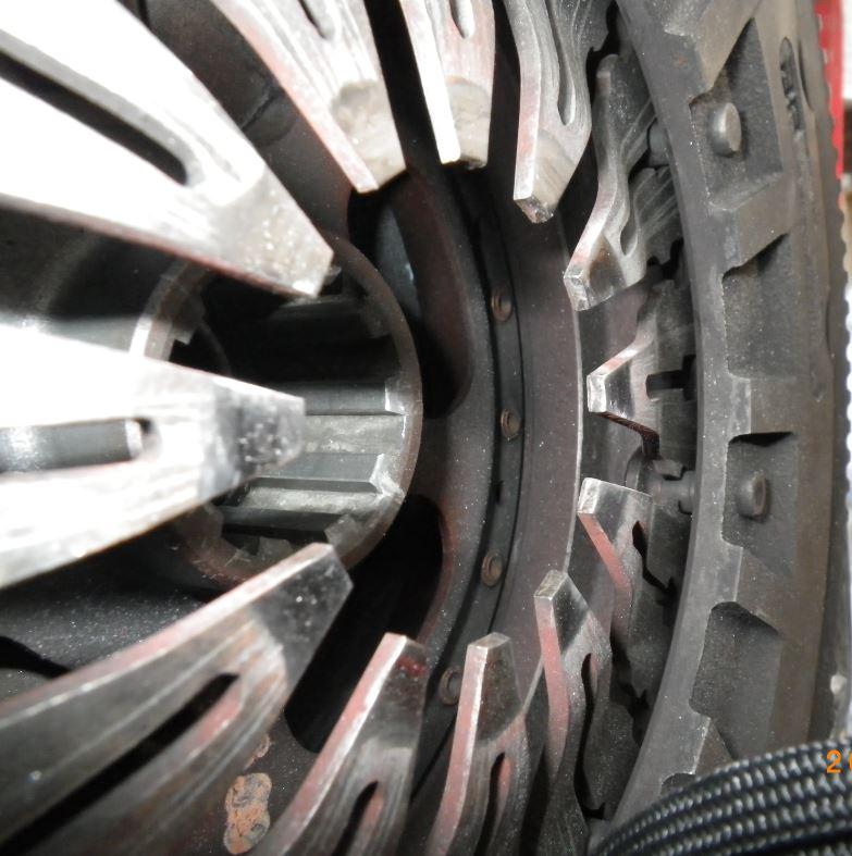

Ich habe bei meinen Vehikeln bislang nur einmal die Druckscheibe gewechselt, nämlich bei einer Druckscheibe, wo die Enden der Tellerfederfinger durch das Ausrücklager relativ stark eingelaufen waren. Allerdings habe ich auch die Kupplungsscheibe bislang nur bei ohnehin ausgebautem Motor rein vorsorglich gewechselt, so vier bis fünfmal in den Jahrzehnten.
Wenn die Tellerfederfinger nur geringe Laufspuren aufweisen und die Tellerfeder auch sonst i.O. ist (kein gebrochener Finger, die Nieten (Paaaauuuuul :P) alle fest sind und die Druckfläche gut aussieht), würde ich die Druckplatte stets wieder verwenden und nicht erneuern.
das waren die Einlaufspuren am Federkranz des 348:
Hatte nur ein wenig drübergedremelt, dass Kanten verschwinden. Insgesamt eher ein unnötige Streichelmaßnahme, aber das Auto dank es. Das ist immer noch so drin:
Paul
Jepp, Paul, das ist von der Abnutzung her nix. In meinem Fall waren vielleicht 10-20% der Dicke weg im Bereich des Ausrücklagers, da können einem schon eher Bedenken kommen.
sofern sonst alles ok ist, würde ich es auch mit einer neuen Kupplungsscheibe gut sein lassen. Man kommt ja relativ leicht an die Sachen dran, insofern ergeben sich durch den vorsorglichen Austausch auch keine großartigen Synergieeffekte.
Gruß, Georg
