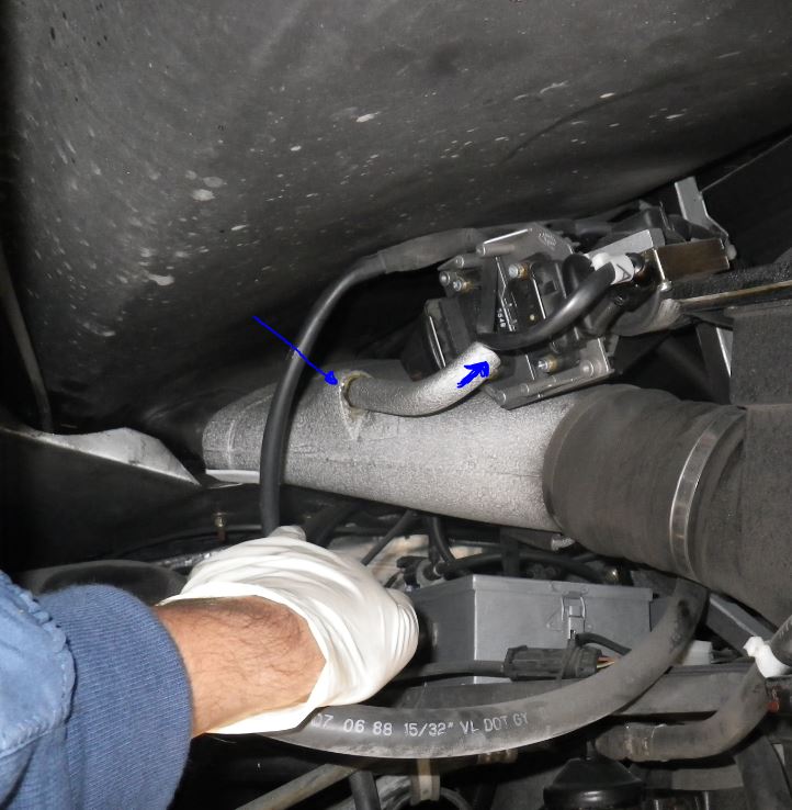

Da ich gerade dort in der Gegend war, kann ich ein Bild vom eingeklebten Luftkühlungsrohrbogen für die Zündspulen (Wurmfortsatz) liefern:
Beim dünnen Pfeil eingeklebt. Dicker Pfeil zeigt Richtung Zündspulenmitte.
Paul
