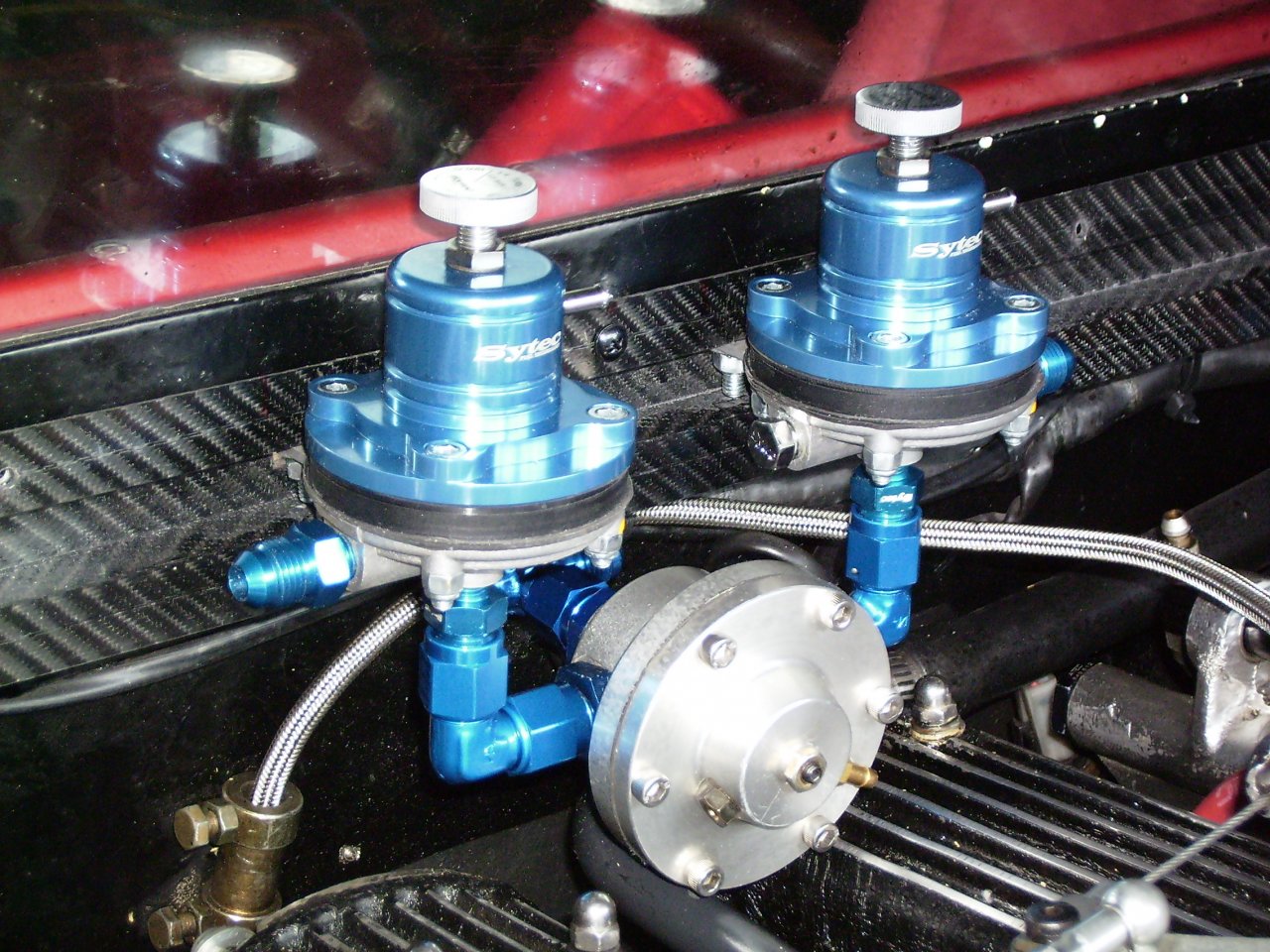

Habe vorhin beide Benzindruckregler ausgebaut und über Luftdruck geprüft. Beide öffnen wie sie sollen bei 2,5 bar. Schade. Habe rechts und links gewechselt. Bevor ich wieder sinnvoll starten kann, muss ich mich aber noch um das kaputte Zündkabel kümmern.
Einer von den Reglern war bei mir defekt, allerdings hat der Druck geschwankt.
Mit Messgerät für den Druck dazwischen gehängt, hat man gesehen, daß er nicht konstant war.
Es hat schon gereicht, mit dem Finger gegen den Regler zu schnippen und der Druck hatte sich geändert.
Ich habe mir jetzt 2 regelbare mit Druckanzeige eingebaut.

Ich habe meine Benzindruckregler aus dem Motorsportkatalog. www.isa-racing.de
@Mr.lambo:
Ja das sind wohl nicht nur schöne Regler. Habe auf der Site auch die Druckanzeiger gesehen. Wenn ich welche kaufe, dann auch diese. Danke für Link und Bild.

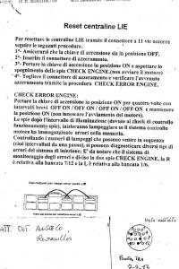

Hab das Schema zum reseten gefunden.
1. Zündung raus
2. Kabel gemäss Skizze verbinden
3. Zündung an und warten bis die Fehlermeldung erlischt.
Für meinen Bekannten hatte ich einen Schalter eingebaut um das reseten zu vereinfachen.
Das rechte Bild ist der Diagnosestecker neben den Steuergeräten. Den kenne ich. Hier die 7,9,13 kurzschliessen ?
Das linke Bild verstehe ich nicht. Was soll denn das sein ? Muss ich da auch was machen ?
Denke das linke Bild gilt für neuere Diablos. Die haben rechteckige Buchsen. Ich habe noch die runde Buchse.
Der Grund sind nicht die Kats, die gehen kaputt weil die Elektronik spinnt, daraus ergeben sich dann weitere Folgeschäden bis zum kapitalen Motorschaden.
JA genau....
7,9,13 verbinden und Zündung rein....
Der rechteckige Stecker ist glaube ich beim VT...
Reset klappt einwandfrei. Habe es mehrmals gemacht. Danke an Mr.lambo.
