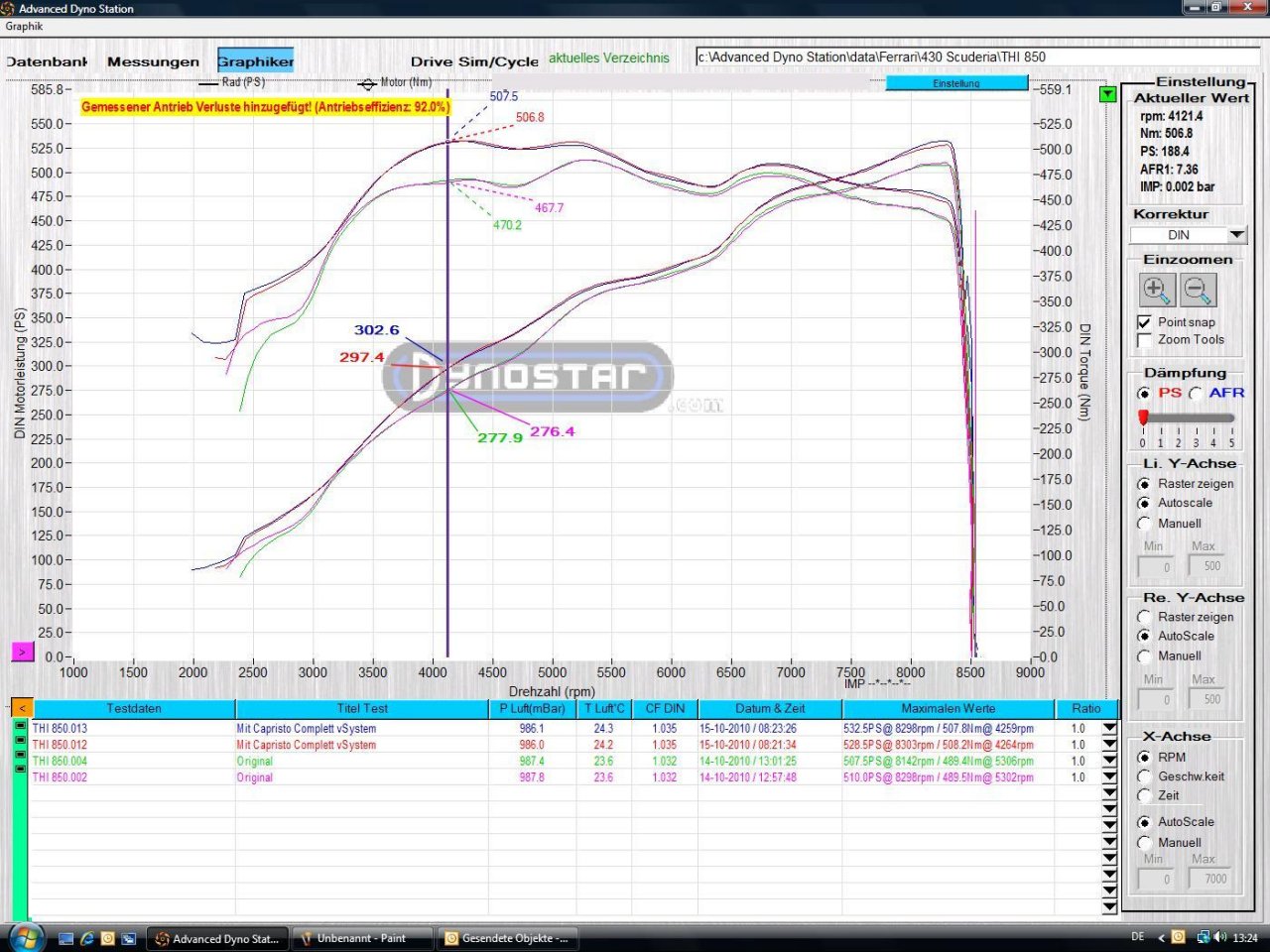

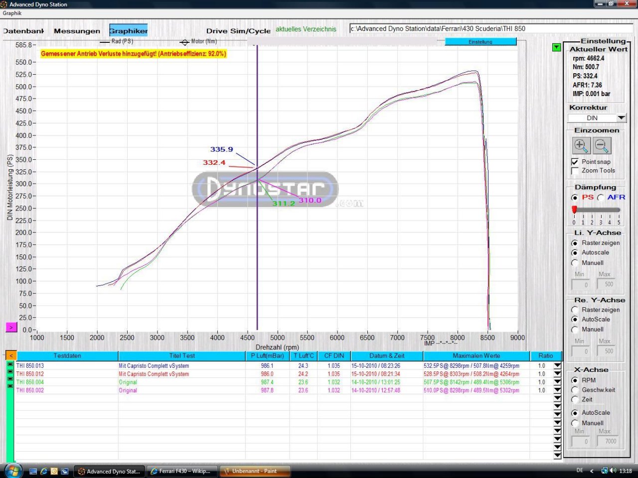

Hallo zusammen da ich in den nächsten Zeiten ein paar Scuderia Messen werden setze ich die Diagramme rein, dann sehen wir die unterschiede von Fahrzeug zu Fahrzeug.
bei diesen Scuderia haben wir unseren kompletten System drauf gebaut und in bestimmte bereiche hatten wir eine unglaubliche Leistungszuwachs von 25 PS und über 45 Nm. Drehmoment.
ist schön zu sehen dass die agegebene Leistung da war.
Gruss Tony
Der Leistungszuwachs ist beachtlich. Das die Fahrzeuge ihre angegebene Leistung haben kann ich bestätigen.

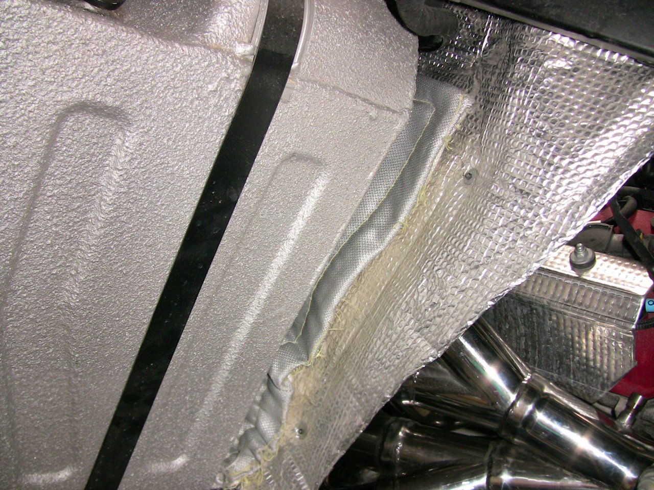

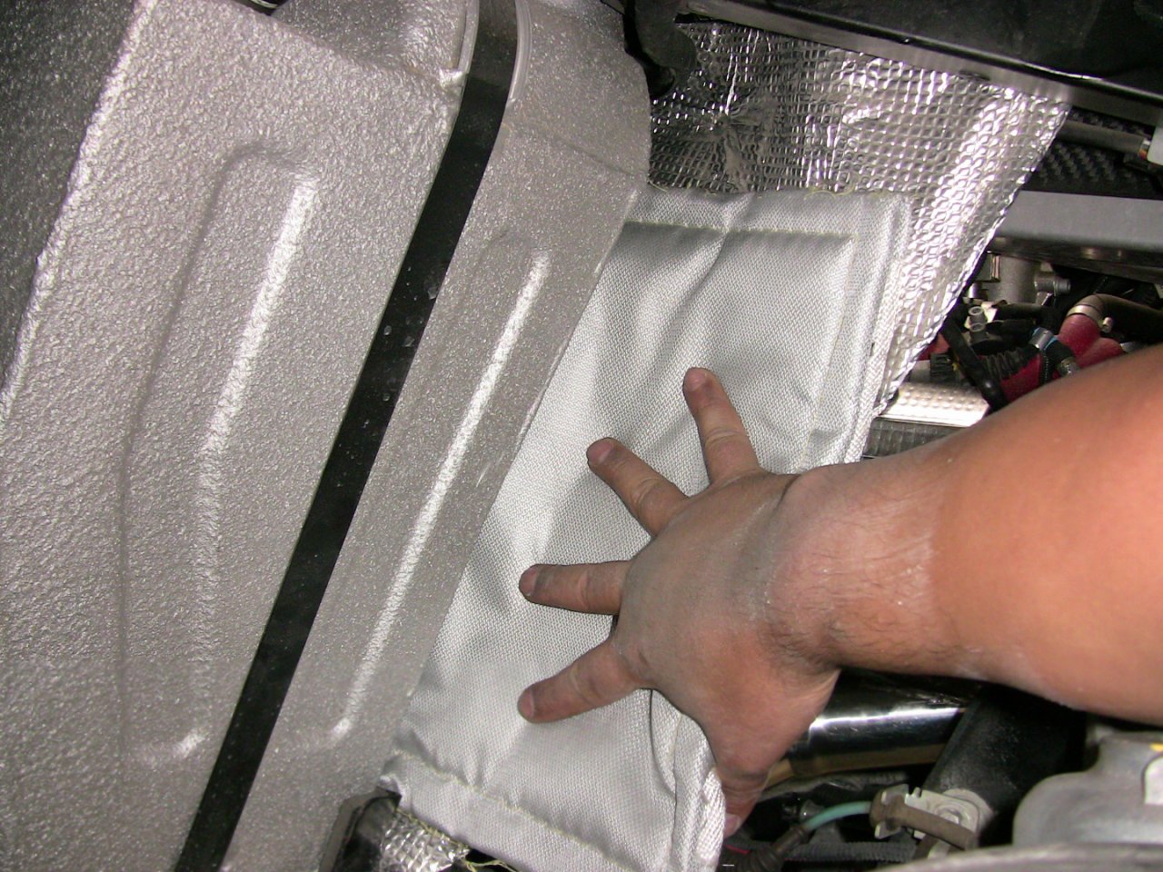

Tony, wie siehts mit dem Hitzeschutz der Krümmer aus ?
Bist Du da schon weitergekommen ?
Andi
  • Mitglieder
Hallo Andy,
wir haben die Rohre so gebogen dass man einen sehr grossen Abstand zu den umliegende Teile hat, nach mehrere messungen habe ich die Temperatur an den umliegende Teile gemessen, ich bin überzeugt dass wir Kühler als Serie fahren.
Trotzdem möchte ich die Komplette Anlage nochmal in einen Pijama steccken.
wir haben auch zwischen Tanks und Schutzblech eine Hitzeschutzmatte gesetzt um zusätzlich zu schutzen, zwischen Krümmer uns schutzblech vom Tank haben wir ca.30 cm, wir halten die umliegende componenten auf jeden Fall kühler als Serie.
Tony
