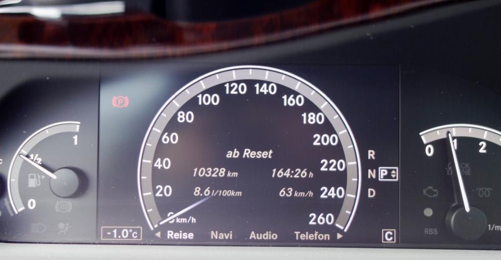

Zu einem Termin hatte ich Zeit genug und wollt's wissen. Wie niedrig kann der Verbrauch werden?
Also: Klima aus, Hauptteil Autobahn Speyer - Baden-Baden (mit sehr flüssigem Stadtverkehr in Speyer und Baden-Baden) und Tempomat auf 110 km/h. Nach 185 km hat sich die Tanknadel noch nicht bewegt. Das KI sagt "6,0 L/100 km", Tendenz war weiter fallend. Restreichweite beim Abstellen: 1.521 km, macht also theoretisch fast 1.700 km mit einem Tank. Das entspräche ca. 5,3 L/100 km!:-))!
Erstaunliche Erkenntnis außerdem: Ankunftszeit nach Navi nur um fünf Minuten später als vorherberechnet auf eine einfache Wegstrecke von rund 92 km. Durchschnittstempo: 93 km/h.
Im Berufsverkehr war ich bei weitem nicht der langsamste, es waren auch mehr als LKWs und Busse zu überholen. Die Spritpreise sind offensichtlich ein natürliches Tempolimit.
Sterbenslangweilig - auf freier Strecke besteht echte Einschlafgefahr. Darum ging's aber nicht, sondern um das, was heute mit modernen Turbodieseln bei zwei Tonnen Wagengewicht möglich ist.

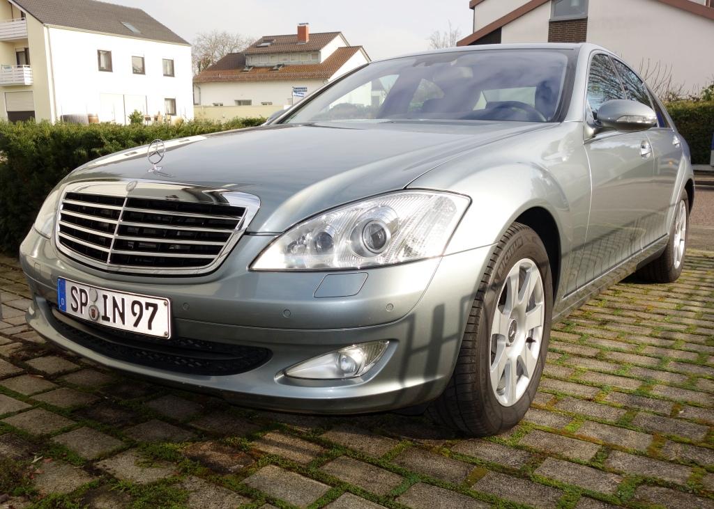

Mit einer kleinen Träne im Knopfloch endete die gemeinsame Zeit mit meiner S-Klasse, der S 320 CDI geht nach fünfeinhalb Jahren und 85.000 gemeinsamen Kilometern hoffentlich in eine zukünftig ähnlich sorgende Hand. Deshalb endet auch der „laaange Dauertest“ mit diesem Beitrag.
Meine Zeit der „großen Limousinen“ ist damit ebenfalls beendet, zukünftig wird ein kleiner weißer Blitz an seine Stelle treten; es war Zeit, diese Fahrzeuggattung für mich abzuhaken Wie ist der Text der Ersten Allgemeinen Verunsicherung: „Du ziehst Resümee und Du lallst „OK“ - aber irgendwie war’s trotzdem schön!“
Ich schulde den an diesem Thread Interessierten eine Zusammenfassung nach dieser Zeit, die mit nüchternem Blick die Fakten zusammenfaßt und die bleibenden Eindrücke des „S“chweren Autos schildert. Also los!
Was für ein Auto ist er?
In einem Satz: eine zu Ihrer Zeit und auch heute noch mit beruhigenden Fahrkomfort und leichter Fahrbarkeit mit an der Klassenspitze stehende große Reiselimousine von hoher mechanischer Ausgereiftheit.
Wie fährt er sich?
Ein vorrangiger Eindruck ist dem vor allem mit dem kleinen Sechszylinder-Diesel derjenige eines besänftigenden schweren Wagens. Das hat große Vorteile bei Geräusch- und Federungskomfort, aber auch bei der insgesamt extrem ruhigen und vibrationslosen Fahrt. Tempo 200 fühlt sich genauso an wie 120, selbst die bei Vollgas erreichten 252 km/h sind auf ungewöhnliche Weise von der wirklichen Welt entkoppelte Geschwindigkeit. Kein Zucken, keine Vibrationen vom Antrieb, keine unangenehme Aufbaubewegung, irgendwie erinnert das Fahrgefühl an einen Zug auf einer Neubaustrecke. Tempo ist keine erfahrene physikalische Größe, sondern ein Faktor bei der Bewältigung von Raum und Zeit. Solange man auf der Autobahn ist.
Das Bild ändert sich auf der Landstraße. Die Karosse ist groß, breit und vor allem schwer. Das wird jederzeit fühlbar, wenn das Geläuf winkliger und nicht mehr eben ist. Forciertes Fahren macht die Schwerkraft erlebbar – scharfes Fahren läßt ihn seine Ruhe verlieren, die Bremse wird schnell weich, die Lenkung erfordert zu große Lenkeinschläge und die weiche Federung und Dämpfung lassen ihn schwanken, die Automatik schätzt schroffe Gaswechsel nicht und verheddert sich in den Bits und Bytes ihrer elektronischen Steuerung. Unsicher ist das alles nicht, stoisches Untersteuern ist narrensicher und zur Not greift das ESP ein. Aber man gewinnt den Eindruck eines indigniert hüstelnden Butlers, der seine Lordschaft auf ungebührliches Verhalten hinweist.
Nur wenige Stundenkilometer langsamer zeigt sich dann wieder die fürsorgliche Seite des Wagens – und der immer wieder feststellbare Effekt der „Entschleunigung“ mit angeblich meßbar niedrigerem Pulsschlag des Fahrers im Vergleich zu anderen Klassenkonkurrenten setzt ein. Machen wir uns nichts vor: ernsthaft viel langsamer ist man dann nicht, zumal das weit gespreizte Getriebe mit kurzem erstem Gang sowohl flottes Anfahren gestattet wie mit geschickt weiter folgenden sechs Gängen (also siebenmal vorwärts) auch flotte Überholspurts gestattet.
Fulminant ist die Beweglichkeit des über fünf Meter langen Schlachtschiffes im städtischen Gebiet. Keiner Wendekreis, vorne perfekte Übersichtlichkeit und geschickt angelegte Spiegel sowie eine schöne Rückfahrkamera mit weitem und gefühlt einem Blick in den Innenspiegel nahekommenden Bild erleichtern das Rangieren und Zielen auch bei engstem Raum bestens. Klassische Mercedes-Limousinentugenden.
Hektisches Fahren mag er dabei gar nicht und läßt das sofort spüren. Souverän-ruhiges Lenken, Gasgeben und Bremsen werden belohnt mit unmerklichem Schalten und leichtester Bedienung, alles andere rächt sich durch sofort fehlenden Schaltkomfort, sich versteifende Lenkung und bockiges Anfedern auf kurzen Unebenheiten.

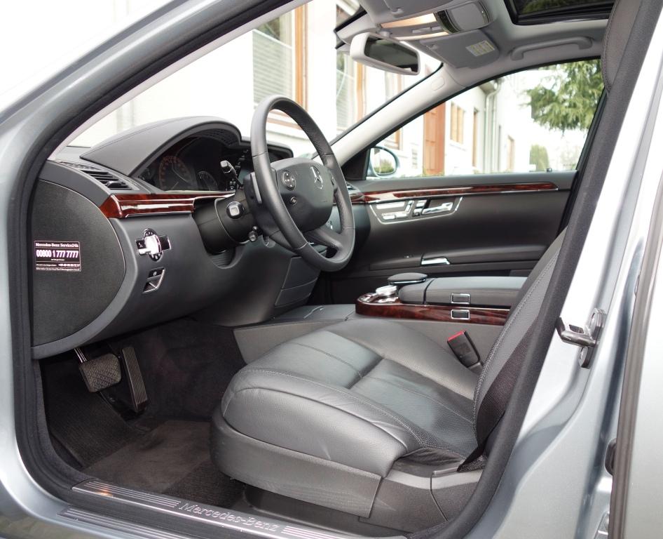

Und innen?
Fein dimensioniertes Armaturenbrett mit perfekt ablesbaren Instrumenten, angenehme Sitzposition und viel Bewegungsraum vorne (vor allem der Fußraum ist extrem groß auch im Klassenvergleich) gestalten das Leben angenehm.

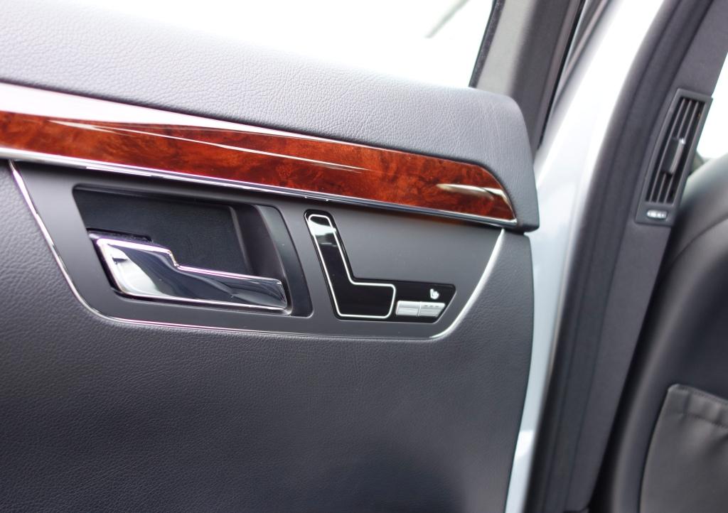

Belüftete und beheizte Vordersitze von schöner Größe und mit komfortablen Polstern sorgen für Wohlbefinden. Dazu ein paar schöne Details wie die einer Armbanduhr ähnelnde Bordzeitanzeige (quasi ein "Was ziert Euer Armaturenbrett?")
und die relativ zeitlos gestalteten Holzarbeiten sind auch über die Jahre nett anzusehen.
Hinten ist’s nicht ganz so feudal vor allem für kleinere Passagiere, denn die Fensterlinie steigt an und die Sicht nach draußen ist schon etwas beschränkter. Wenigstens verschafft das Glasdach eine schöne Helligkeit im bei mir praktisch-grauschwarzen Innenraum.
Fünf können nicht wirklich sitzen, außer der Mittelpassagier hat keine Beine. Der Mitteltunnel ist zu groß. Auch der Raum an sich ist nicht wirklich besser als in einer E-Klasse, wer da mehr will, muß schlicht die Langversion nehmen (und den Nachteil beim Parken und in engen Rangiersituationen hinnehmen). Ich habe bei den Extras auch gegeizt, mehr als „Sitzheizung rundum“ war nicht drin.
Die Klimatisierung ist angenehm über das ganze Jahr, es zieht nicht und die Temperatur wird sehr verläßlich konstant gehalten.

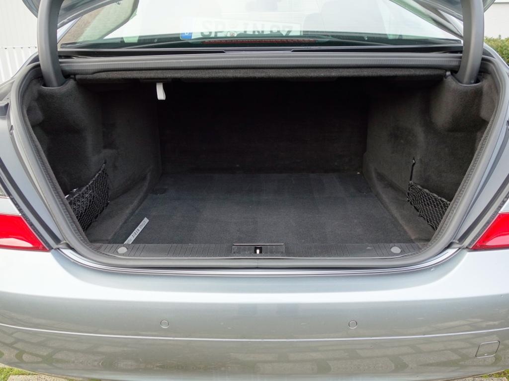

Im nicht erweiterbaren Kofferraum von höhlenartiger Gestalt ist stets Platz satt, aber er ist unangenehm tief, so daß das Entnehmen nach vorne gerutschter Ladung schon peinlich werden kann.

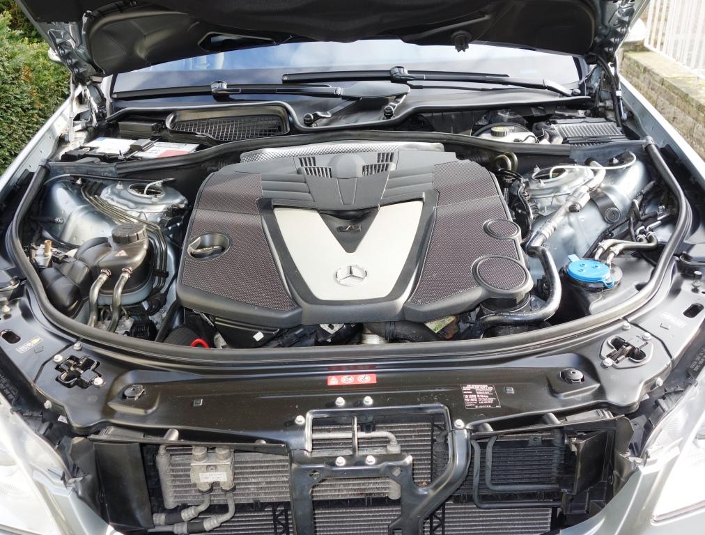

Die Mechanik an sich funktionierte stets tadellos. Motor und Getriebe sind gesund dimensioniert, zeigten keinerlei Alterserscheinungen und lieferten (mit den oben geschilderten Einschränkungen) alles wie erwartet. Wenn ich in der AutoBild von einem BMW 528i lese muß, daß er nach 100.000 km seine Nennleistung weit verfehlt und Risse im Zylinderkopf auftreten ... davon ist nun wahrlich keine Spur!
Niedriger Kraftstoff- und keinerlei Motorölverbrauch (über die gesamte Laufzeit ziemlich exakt 8,3 L/100 km, zuletzt aber ein paar deutlich zügigerer Langstrecken wegen auf 8,6 L angestiegen), für einen drei Liter großen Sechszylinder mit nur 235 PS lebendige Fahrleistungen und keine mechanischen Beanstandungen. Auch der Innenraum zeigt sich komplett verschleißfest sowohl im verarbeiteten weichen Standardleder (für ein paar tausend € mehr gibt es auch noch weicheres) wie bei Verkleidungen, Dichtungen, Schaltern und Hebeln. Sieht noch alles aus wie neu, wenn man ein bißchen auf einfache Pflege achtet.

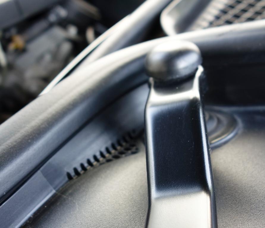

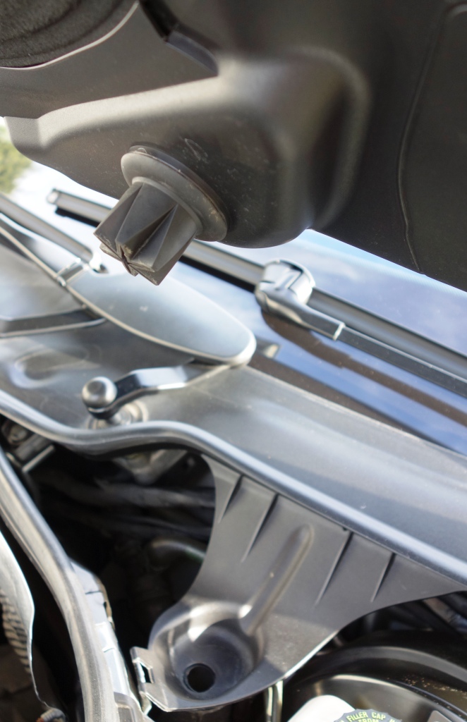

Einen dringenden Rat möchte ich anschließen: In der Mitte der Windschutzscheibe ist im Bereich der Wischerachsen die Abflußöffnung für Regenwasser von der Frontscheibe. Die setzt sich leicht und gerne mit Dreck zu und dann kann Stauwasser in Nullkommanichts die darunter verbauten Steuergeräte abschießen. Regelmäßig reinigen!

Dafür hatte er eine gewisse Neigung zu Inkontinenz, denn drei Dichtungen segneten vorzeitig das Zeitliche: Eine an der Ölleitung zum Turbolader, ein Kurbelwellensimmerring und ein Getriebesimmerring. So was ist ärgerlich und ohne Garantieverlängerung auch teuer! Daß eine Lambdasonde ausfiel, buche ich auf „kann passieren, ist aber nicht typisch“.
Bei rücksichtsvoller Fahrweise (kein Lenken im Stand, kein Donnern über Bordsteine oder ähnliches) sind die vom Gewicht schon beanspruchten Fahrwerksteile robust, das ist aber ein klassentypischer Schwachpunkt älterer Modelle dieser Reihe. Die (kleine) Bremsanlage ist eigentlich verschleißarm bei artgerechter Bewegung (hinten sind noch die ersten Scheiben und Beläge drin, die halten auch locker bis 100.000 km durch), aber ich wies ja schon auf die konstruktive Schwäche bei zu stark abgefahrenen vorderen Belägen durch Korrosion der Bremskolben im Sattel hin. Stoßdämpfer und einfache Airmatic (kein anfälliges "ABC"-Fahrwerk – lustige Bezeichnung für ein in einer solchen Limousine überflüssiges Gimmick) arbeiteten stets einwandfrei und ließen bis zuletzt nicht in der Wirkung nach.
Auch die Betriebskosten im Übrigen sind für die Klasse preiswert. Inspektionen kommen auf 250 bis 600 € (bei selbst angeliefertem Öl), Michelinreifen halten locker in der Seriengröße 40.000 km pro Satz und damit ist der Betrieb des Autos kaum teurer als für einen Mittelklassewagen.
Das ändert sich, wenn der immense Wertverlust in die Rechnung einfließt. Aus einem (rabattierten) Kaufpreis von damals brutto 81.000 € wurde ein Abgabepreis von 26.000 € brutto. 55.000 € also verbraucht auf nur 85.000 km. Der Hauptkostenfaktor ist also dieser und nicht die stammtischparolenartige Drohung mit „der Unterhalt frißt Dir die Haare vom Kopf“.
Hat mich wirklich was gestört?
Ehrlich gesagt: nein. Lästig waren das Geräusch der Mittelkonsole und die etwas zu laut über die Scheibe fahrenden Wischer. Sonst wäre in Zeugnissprache ein „stets zur vollen Zufriedenheit“ auszustellen. Ich hoffe, der neue Besitzer wird sich an meinen Mühen um Erhalt und vernünftige Bewegung noch lange erfreuen.
Markus
