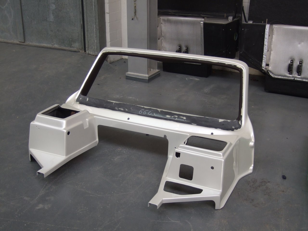

hier mal ein Bild vom "Scheibenrahmen". Dieses Formteil wird auf den Gitterrohrrahmen montiert. M.E. müsste ein Überrollscheibenrahmen aus hochfestem Stahl gefertigt und direkt mit dem für diesen Zweck angepaßten Gitterrohrrahmen verbunden werden.
Angesichts der jetzt schon qualvollen Enge in diesem Bereich stelle ich mir das schwierig vor! Eine Kombination von Stahl mit GFK ist aufgrund der stark unterschiedlichen Ausdehnungskoeffizienten der Materialien problematisch.
