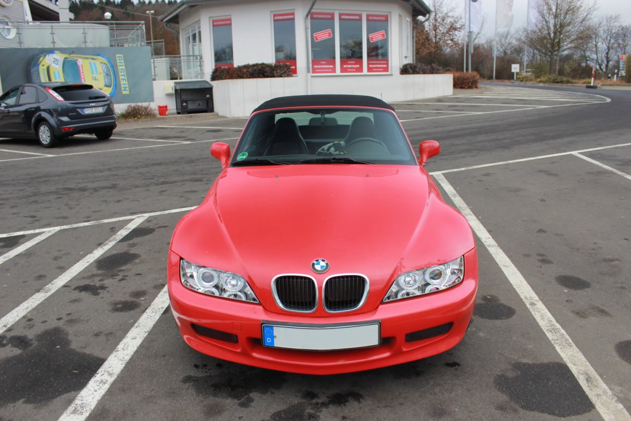

das Auto sieht jetzt aus als wäre es ein moderner BMW :)

Licht war m.E. eine der großen Schwachstellen beim Z3, neben anderen Punkten für mich damals der Grund statt eines Z3 2.8 Coupé einen der frühen 328Ci zu kaufen. Auch beim Z4 war es nicht besser, nur daß man da halt Xenon bekommen konnte
Wenn der Umbau nicht nur die Lichtringe bringt sondern wie beschrieben die Lichtausbeute deutlich erhöht - sehr sinnvolle Maßnahme!
Angel Eyes an alte Modelle "zu schrauben" hat immer irgendwie einen faden Beigeschmack (Assi-Tuning).
Wenn schon auf modernes Licht umrüsten, dann wäre ggfs. eine Xenon Nachrüstung sinnvoll gewesen. Kostet natürlich mehr, bringt aber auch mehr.
Ich find sie auch sehr schick! Geben dem Auto wirklich einen moderneren Look.
In meinem E36 damals hatte ich die Xenon Version von Hella verbaut. Die standlichtringe von Hella sind unübertroffen und das Xenon war eh ein echter Augenöffner. Nebenbei gaben die Klarglas Scheinwerfer dem Wagen auch den neuen frischen Look. Ich habs sehr gemocht.
Bevor man hier von Assi-Tuning redet, sollte man wohl wenigstens nachlesen was hier gemacht wurde und was beim Z3 möglich ist.
Unser junger Freund hat neue Scheinwerfer verbaut, die nebenbei auch die Standlichtringe mit sich bringen. Angel-Eyes einfach so gibt's für 20 Euro. Ganz andere Baustelle.
Xenon? Mal abgesehen davon daß es grundsätzlich eine ganz andere Preisklasse ist und bei einem so alten Fahrzeug schon fragwürdig wäre, geht das beim Z3 auch nicht. Jedenfalls nicht einfach so. Ich bin nicht sicher ob das überhaupt nachträglich mal ein Tuner angeboten hat. Der Z3 braucht dafür eine Scheinwerferwaschanlage und eine Leuchtweitenregulierung. Gibt's halt nicht. Auch in der M Version des Z3 und auch im Coupé gab es daher nie Xenon.

So ist es. Und genau deswegen finde ich es nicht angemessen hier mit "Assi-Tuning" zu kommen.
Angel Eyes sind Angel Eyes egal ob separat oder "mit dabei".
Es freut mich ja wenn es dem guten Hessenspotter gefällt. Mein erster Gedanke bei einem alten BMW mit den zuvor Genanten ist eben "Assi" im Anmarsch.
Deshalb entweder "richtig" was machen oder es bleiben lassen. Ist natürlich nur meine bescheidene Meinung dazu....

ich finds eine sehr schicke Verjüngungskur, die dem Z3 gut steht und bin der gleichen Meinung, dass es allein schon durch die erhöhte Lichtausbeute eine sinnvolle Maßname ist.
@ hessenspotter: vielleicht tauscht du die Glühlampen für die Blinker noch gegen silberne aus, oder diese bläulichen.
Wobei ich nicht weiss, wie die leicht bläulichen mit dem Rot harmonieren, bei mir im (cosmos)schwarzen E36 und auch jetzt im (carbon)schwarzen E46 sahen/sehen die bläulichen deutlich besser aus, als die "Spiegelei" orangenen. - Beim roten Auto gehen die orangenen aber sicher auch durch, oder wie erwähnt silberne.
Eno.
Wow :) wie viel Antworten, also, ich habe die Scheinwerfer primär wegen der Leichtausbeute gekauft (unser M hat den gleichen Typ verbaut), weil sie super sind. Die Angel-Eyes waren eine angenehme Begleiterscheinung.
Ich persönlich finde diese Scheinwerfer, die man leider an einigen Z3 sieht, furchtbar. Aber das ist lediglich mein Geschmack. Es gibt auch andere, optisch ansprechendere Angeleyes für den Z3
Die gibt es dann auch noch mit einem orangenen, wärmeren Licht, als dieses schreckliche blau. In etwa so wie das Tagfahrlicht am E60.
Ich würde sie mir zwar nicht einbauen, aber diese Lösung gefällt mir besser.
Xenon beim Z3 ist übrigens möglich, aber umständlich, wie bei jedem älteren Auto eben auch.
Der FL-Z3 hat übrigens eine Scheinwerferwaschanlage.
Hessenspotter, auf jeden Fall ein "Respekt!" von mir für die gute Einbauanleitung, die Du da erstellt hast. :-))!
