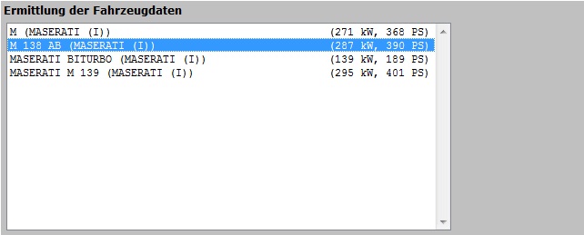

Achso, Versicherung solltest Du Dich durchaus frühzeitig kümmern, da er nicht gelistet ist - heisst: Einzelverhandlung!
Das trifft nicht pauschal zu. Unserer war bei der Versicherung gelistet - alles total problemlos.post-69303-14435354889942_thumb.jpg
Warst Du nicht der,d er immer was von Fahrlehrerversicherung erzählt?
Denn das ist meines wissens nach die einzige, die Ihn gelistet hat und da kann nicht jeder versichern, von daher ist die im Alltag nicht relevant.
Nicht umsonst hatte ja Maserati mit der Züricher schon vor Jahren einen Rahmenvertrag geschlossen, weil viele keine Versicherung fanden.
Stimmt, ist in diesem Fall die Fahrlehrerversicherung.
