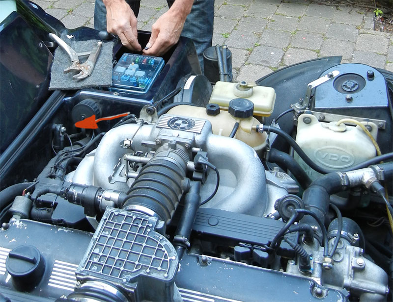

Hallo Werner,
ja. Bei Deiner 007 kommt ein Anschluß in Fahrtrichtung gesehen (also Fahrerposition) im Motorraum (wo auch sonst) links neben dem Motor und unterhalb der Windschutzscheibe.
Man kann auch sagen: ca. 10 neben dem Ölpeilstab. Meist ist eine schwarze Gummihülle davor gewesen (einfach etwas runterschieben).
Lg, Olaf
... und weil Bilder immer mehr sagen als Worte ....
Auf den roten Pfeil achten!
LG, Olaf
Schönes Bild von der 008 und meinen Händen Olaf.
Gruss Norbert
Ach Norbert,
Du hast die Hände tatsächlich erkannt? :-)
Ja., es sind Deine Hände und ja, es ist die legendäre 008 !
Lg zurück, Olaf
