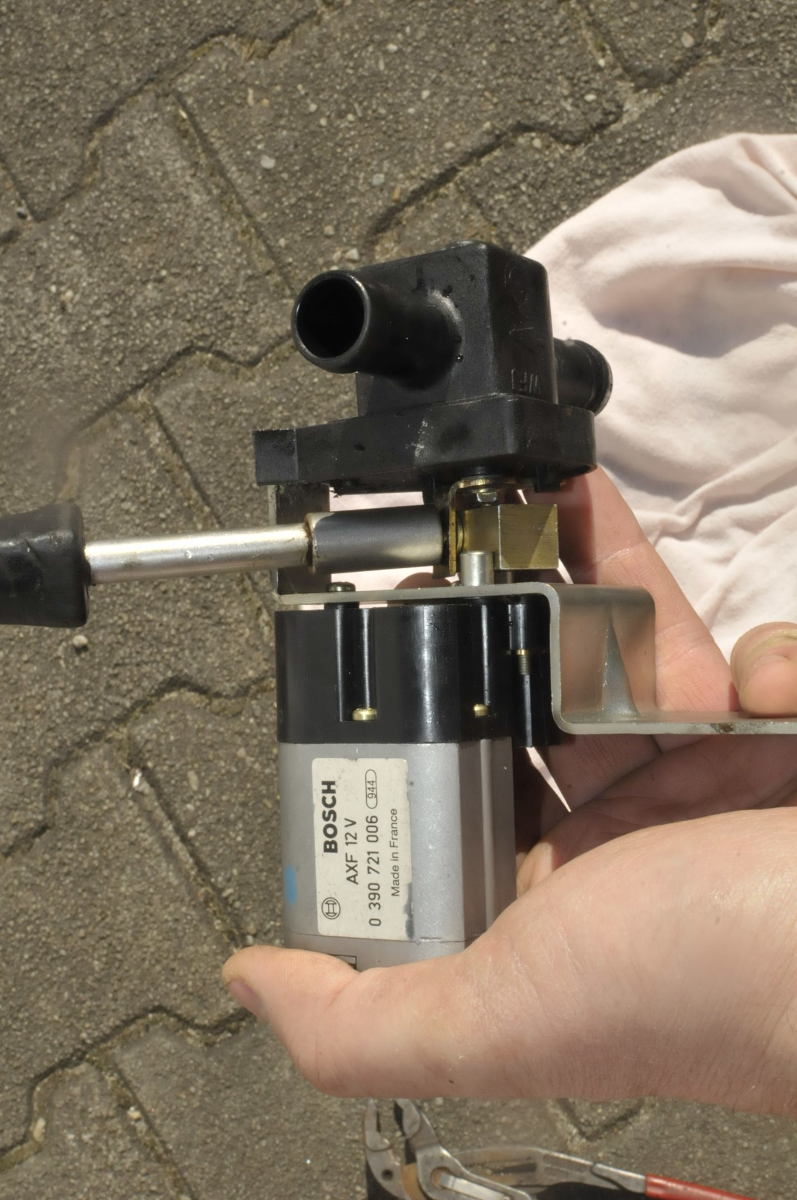

Ein loses Flügelrad auf der Welle würde kausal gut passen.
Die Schläuche werden ein bißchen warm, aber im Innenraum kommt von der Wäre nichts an.
Adhoc finde ich die BOSCH 0392020034, nur 60 €, das klingt doch gut. Könnt ihr die Nummer bestätigen?

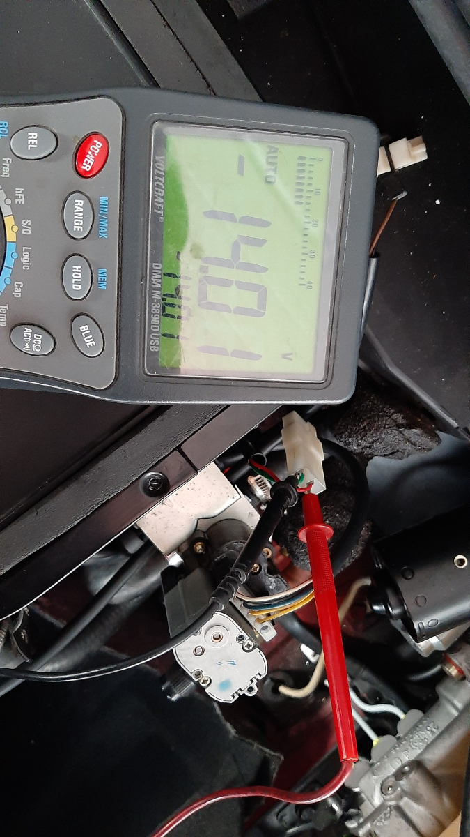

Motor muss betriebswaem sein um an den äußeren Anschlüssen Spannung zu prüfen, richtig?
Oder ist es lediglich so, dass der Stellmotor erst mit warmem Motor "seine Stellung verändert,je nach Einstellung der Temperatur am Drehschalter?
Mir geht es nur darum , den Motor wirklich erst hier laufen zu lassen wenn es zur Prüfung notwendig ist.
Sollte ich eine zb 'lose' Welle mit bereits "Zündung EIN" feststellen können, also eine Regelung provozieren können bei Stillstand, hab ich sicher hier eher ein Stein im Brett bei den Nachbarn als ohne diese vorab-Überlegung.
Denn Mal eben den Wagen jetzt zu verbringen, wo die Lautstärke weniger stört ist jetzt nicht machbar.
Gruß, Kay

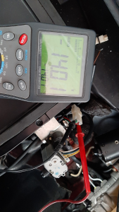

grafik.thumb.png.26619268a70af3641b3aae6250b8dfa9.pnggrafik.thumb.png.9f089a8cbe49892f3eed287989fce0a4.png
Vorn an der BOSCH Umwälzpumpe liegt immer Strom an, egal ob der Motor warm oder kalt ist. Das ist beim  Stellmotor (zweites Bild) übrigens genauso.
