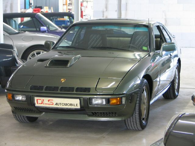

warte, ich habe bei ebay was gefunden
/cgi.ebay.de/Wertvolle-Raritaet-Sammler-Porsche-924-944-/250659520911?cmd=ViewItem&pt=Automobile&hash=item3a5c78c18f
das ist er, aber lange nicht soo schhööön, meiner sieht echt schlimm aus

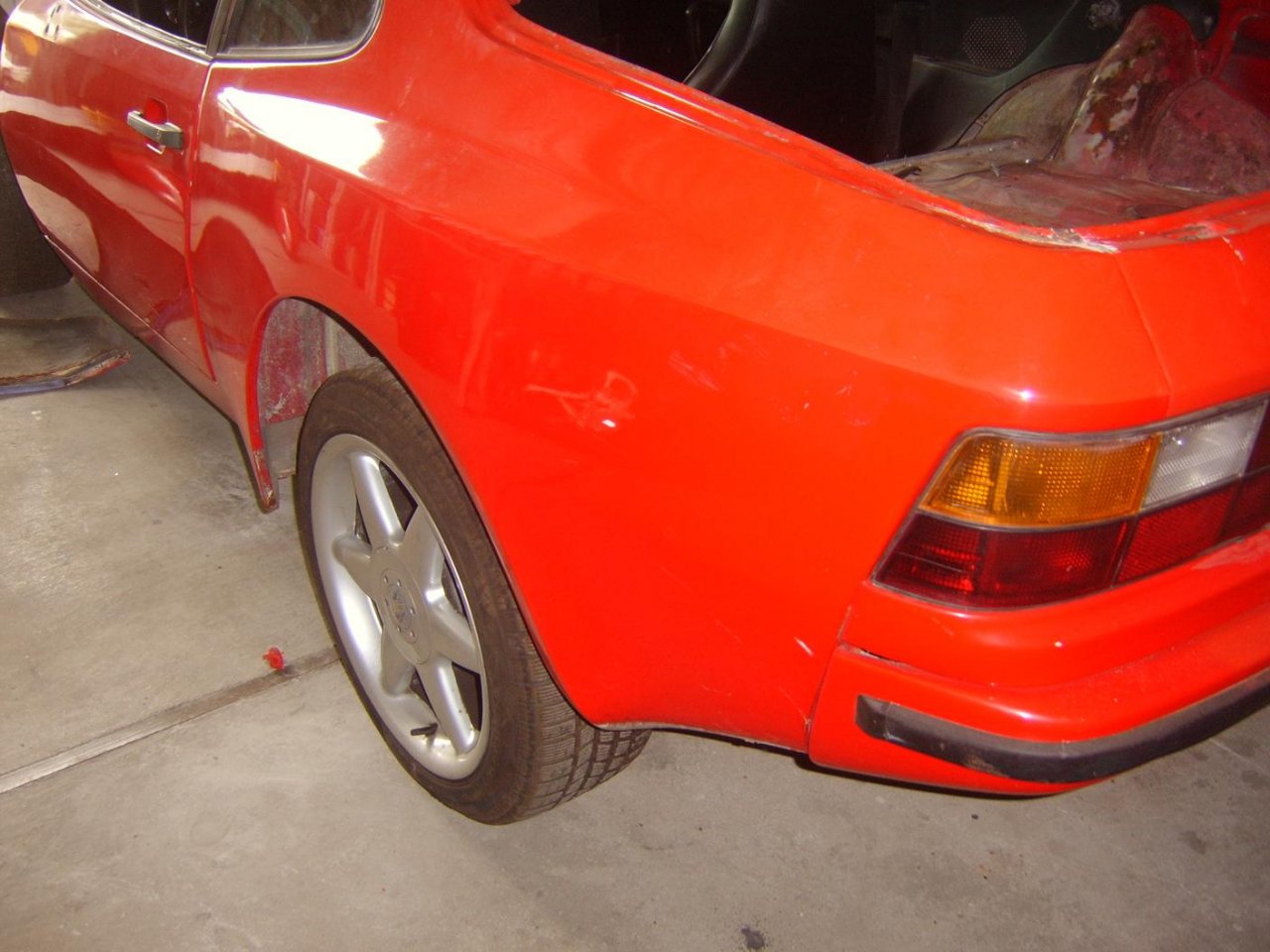

habe das auto schon zum teil zerlegt..
die farbe ist nicht mehr orginal...
das letzte foto ist von *innen*/hinten:):)

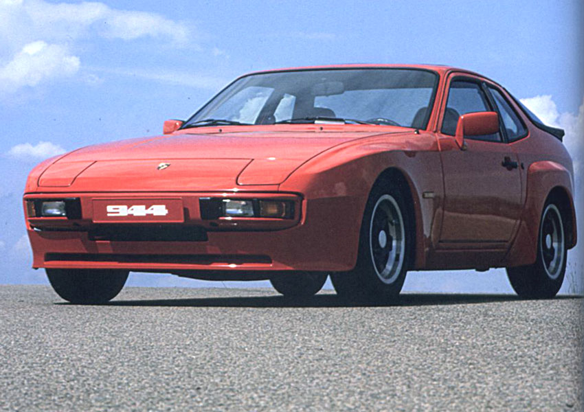

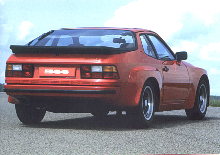

Nur zur Info/Vollständigkeit noch drei Fotos zu den Porsche 944 Prototypen. Wobei die erste Serie eigentlich auch noch der "große 924" war, wie es sich Fuhrmann vorgestellt hatte.
Mit diesen Wagen wurden vermutlich auch noch die Audi-Fünfzylinder und die PRV-Sechszylinder getestet, bis man auf Basis der 928-Maschine mit den M44/01-Vierzylindern anfing. Die Karosserie ist weitgehend ein 924 Carrera GT.
Die zweiten Prototyp/Vorserien-Wagen sehen bereits wie das spätere Modell aus, kamen Jahresanfang 1981 unter Schutz. Diese Wagen wurden schon für Prospekte und Werbefilme verwendet. Auffälligster Unterschied zum Serienmodell sind die fehlenden Pralldämpfer auf der Stoßstange und die unlackierten Lampenumrandungen bei Standlicht/Blinker.
