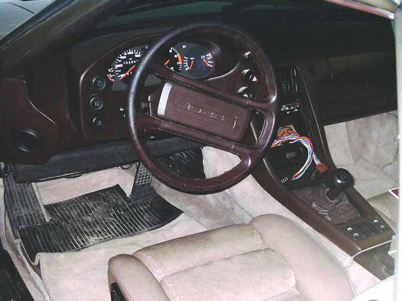

Wie meine Vorredner schon sagten, das Porsche-Leder ist eigentlich haltbar und nutzt sich auch nicht sonderlich ab. Bei sehr mangelhafter oder falscher Pflege neigt es eher dazu dass Falten, "Narben" entstehen. Wie bei meinem 928, der hatte 83.000 Kilometer:
Normalerweise sollte es aber so aussehen, die Ledersitze von meinem 944 S2 Cabrio sind aus einem Unfaller mit 65tsd Kilometern, der Unfaller war normal gepflegt - keine außergewöhnliche Pflege:
Also etwas Faltenbildung aber im großen und ganzen in Ordnung.
