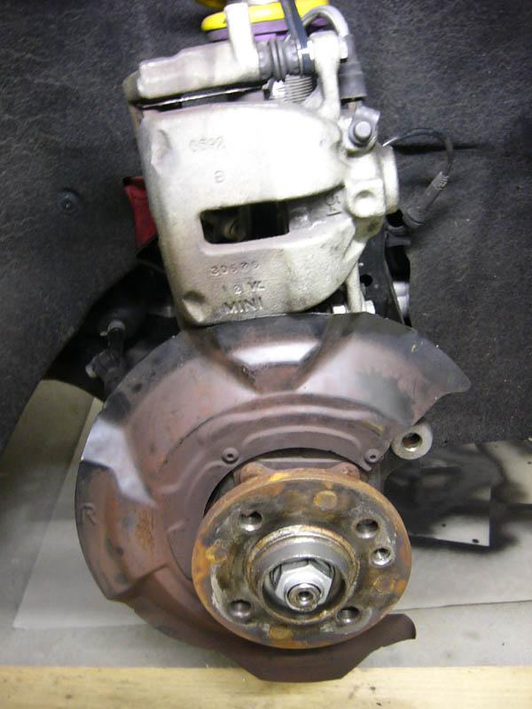

Beim Mini muss man nur die 4 kleinen Schrauben lösen und das Blech ist weg.

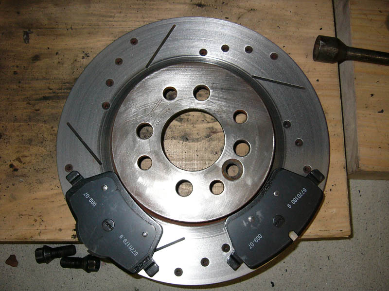

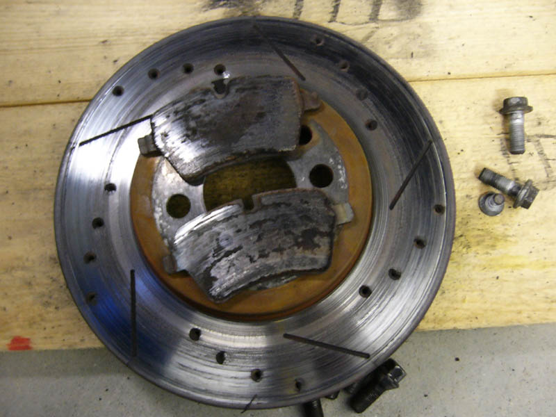

Hier mal ein Bild meiner Bremse als die Bremsbeläge auf dem HHR wirklich durch waren, die gleiche Scheibe dann neu Abgedreht.

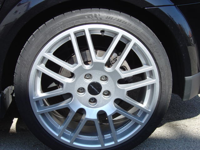

So... lange ists her, am Wochenende habe ich endlich alles geschaft :)
Neue Bremssättel, neue Bremsscheiben, neue Bremsbeläge und neue Bremsleitungen sind drin. Verbaut sind Originale Vectra OPC Sättel, Tarox F2000er Scheiben, EBC Red Stuff und Stahlflex leitungen.
Bis jetzt bin ich 400km gefahren und bin hell auf Begeistert :)
Hier ein paar kleine Bilder:
Die Bremse sieht sehr klein aus unter den 19 Zöllern. Sind aber 345x30mm Bremsen.
Luftleitkanäle sind übrigens Serienmäßig an dem Auto verbaut :)
Das ist eine Belueftung der Antriebswelle bzw dem Gelenk dort.
Die Luft kommt damit nur minimal mehr zur Bremse.
wieder was gelernt.
Aber warum gibts das dann auf beiden seiten? Gelenk hat die AW ja nur auf einer Seite, oder?
