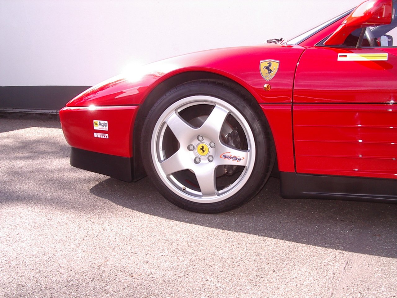

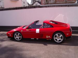

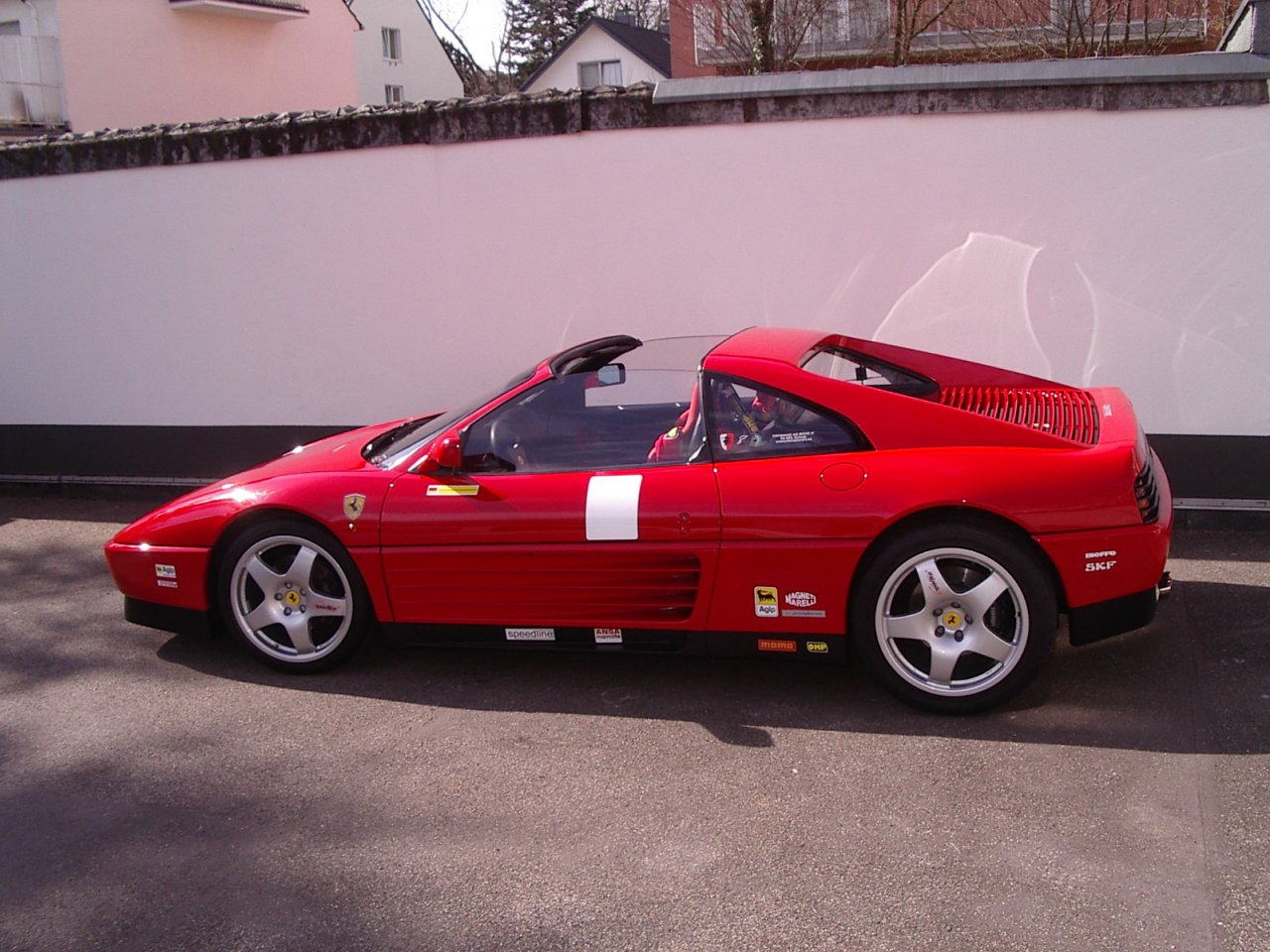

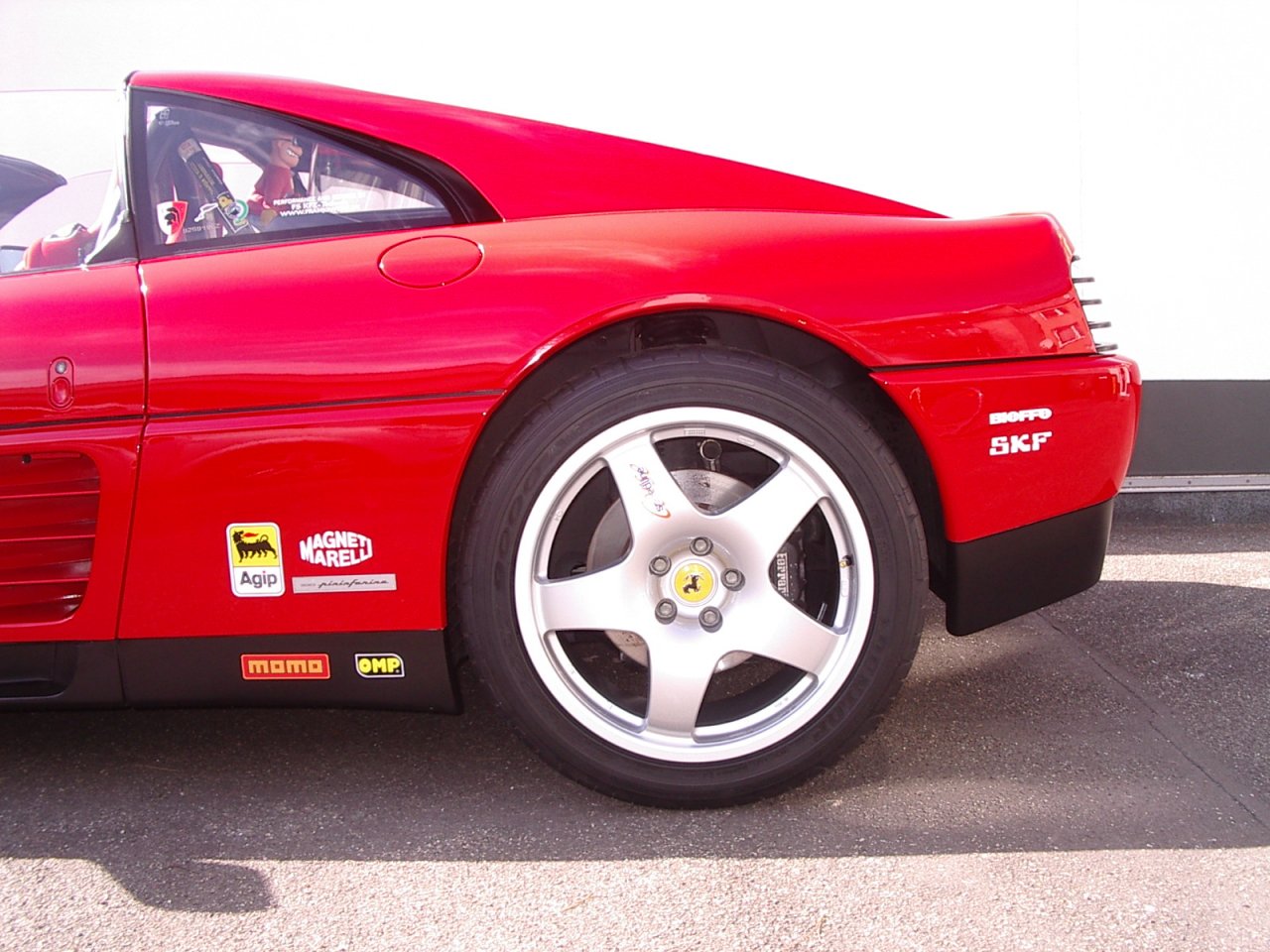

habe auf 18´´ Speedline aufgerüstet und bin sehr zufrieden :D.
Forza
Thomas
Die Felgen passen perfekt zum Auto, aber solltest vielleicht mal etwas tieferlegen, das sieht so komisch aus.
War direkt nach der Montage mit meiner ein-Wagenheber-Methode, also noch ein wenig ausgefedert. Nach der ersten Fahrt hat er ("Fred") sich noch ein bißchen gesetzt. Schrabe mit meiner Spoilerlippe dauernd auf :-o.

Schauen gut aus die 18-Zöller! :-))!
