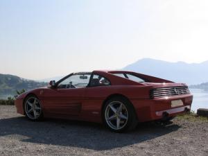

Hallo Franco,
kannst mal ein Bild von Deinem Auto einstellen ?

Hallo Franco,
ich suche schon ewig Felgen vom 512 TR für meinen 348er.
Kannst du mal ein paar Fotos von deinem 348er mit den 512er Felgen
einstellen?
Würde mich brennend interessieren!

Hallo Maenners habe gerade mal nachgeschaut die Bilder von meinem Ruepel findet Ihr unter dem Beitrag 348-Einer der Besten auf seite 4.Gruss Franco

Ich habe mal die Fotos von deinem 348er angesehen, die 512er-Räder stehen
dem Fahrzeug echt super! Gefallen mir unheimlich gut.
Hat dir der deutsche TÜV die 40mm Spurplatten und die Felgen ohne weiteres eingetragen?

Ich bin zwar nicht der Besitzer des abgebildeten Fahrzeuges, aber meiner sieht genauso aus...:D
