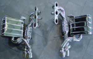

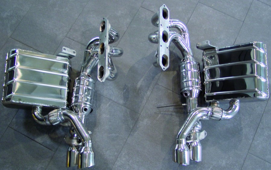

@CapristoExhaust
HalloTony,
Nachdem ihr was für Boxster/Cayman habt, wie siehts den an der 11er Front aus?
:D
Beste Grüße

@CapristoExhaust
HalloTony,
:D
Beste Grüße
@AStrauß
Das ist mal n Argument um n R8 zu kaufen, nur damit man diese Capristo Anlage anbauen kann....:-))!
wir haben eine 911er anlage mit Krümmer gebaut, die bringt über 30PS, ist mir aber zu brutal und deshalb habe ich sie nicht weiter Produziert.
Gruss Tony
zu Brutal?:-o
ich gehe davon aus diese ist ohne Tüv?
wird es eine mit Tüv für den 11er geben?:D
bzw. ist diese noch zu bekommen?
Beste Grüße
Seh ich das eigentlich richtig, das die Krümmer in die Kats und dann direkt ins Endrohr gehen????
ja du siehst es richtig, das hört sich im geschlossenen zustand gut an, wenn die Klappen aber öffnen dann gehts zur sachen....es ist so brutal dass ich das nicht mehr schön fand, deshalb habe ich beschlossen sie so nicht auf dem Markt zu bringen, hier stimmte Design,Leistungszuwachs aber das wichtigste fehlte..der Sound der auch zu einen Porsche passte...also von neu anfangen.
Tony
  • Mitglieder
deshalb haben wir das auch so gebaut....habe mich drauf verlassen dass einen Porsche Motor einen schönen Sound entwickelt wie einen Ferrari..... der Porsche Motor entwickellt Krach(du musst immer mit Schalldämpfer arbeiten um den Klang zu verändern), einen Ferrari Motor Musik.....den Scuderia hat einen Sound dass dich süchtig macht, gleiche Prinzip auf den 911er hört sich nicht gut an...es muss auch zu einen Porsche passen...ein Prinzip muss nicht überhall funktionieren.
wenn der Scuderia mich nicht überzeugt hätte dann wäre es eingeschläfert worden wie die 911er Anlage.
Tony
