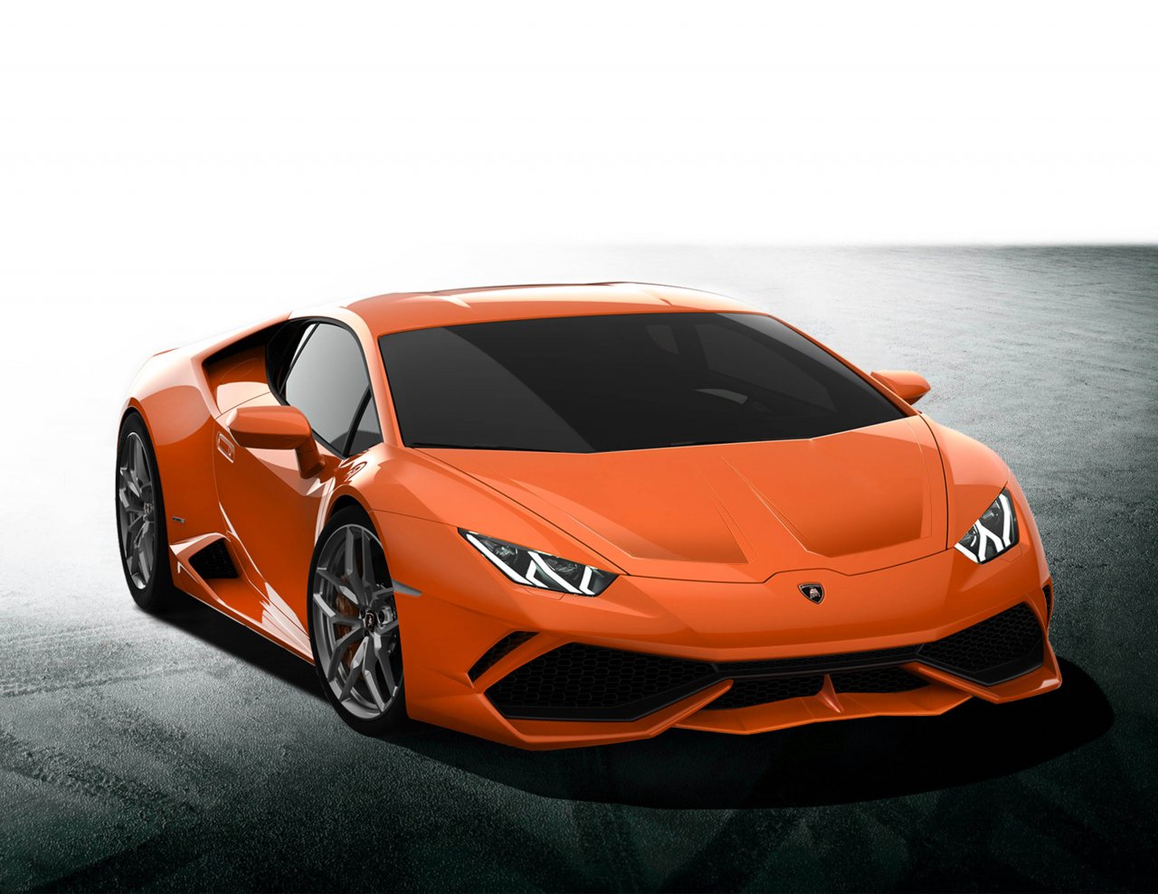

Hallo zusammen, wie die meisten schon Wissen haben wir auch eine Carbon Produktion auf den Beinen gestellt.
ich spiele mit der Idee ein Paar modifizierte Teile für den Huracan zu bauen.... die Geschmäcker sind unterschiedlich und möchte mich nicht auf meinen Geschmack drauf verlassen.
Ich Bitte um euere Meinung, wie findet Ihr die Front?
Gruß Tony
hallo toni, wenn die front auch einen aerodynamischen effekt bringt, also mehr anpressdruck auf der vorderachse finde ich das gelungen. zumindest für den, der das auto auch optisch noch sportlicher mag. die schlitze in der haube engen den sowieso schon kleinen kofferraum allerdings weiter ein, das ist im alltag sicher problematisch. oder wie wird das gelöst?
Werden die Teile eigentlich aerodynamisch getestet? Stelle mir das sehr aufwendig vor... :???:
  • Mitglieder
ja wir habe einen virtuelles Windkanal, als Beispiel ..hatten wir mal vor gehabt einen heckflügel für den R8 zu bauen, da konnten wir auch im Windkanal sehen wie sich das bei höhere Geschwindigkeiten sich verhält.
wir werden Das Fahrzeug scannen und das 3d. Modell so testen.
wir müssen Warten bis uns ein Kunde das Auto zu digitalisieren bringt.

das ist unverwechselbar die Arbeit eines Ferrari infizierten 458 Speciale Fahrers...Du solltest eher das Kind zum Vater machen...denn der Huracan ähnelt sehr dem grossen Vorbild, dem Aventador !

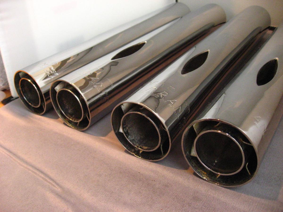

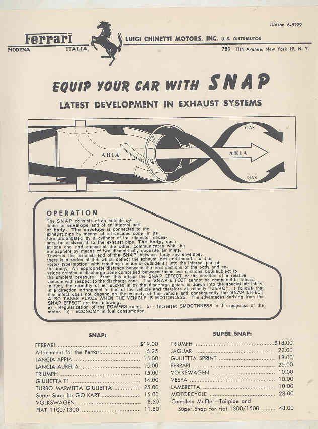

so,,,nun hätte ich auch mal ne frage...
kommt der "knatterige" sound der ferrari 250 GT modelle
durch die propellermässige fächerung der S.N.A.P. Tips
5706bf0b73bad_snaptips.thumb.JPG.50c03a8
kann man da teils hören
die alten Guzzi mit den Lafranconi Competitione machen auch so ne ähnliche knatterkulisse...
dort geht allerdings der abgasstrom komplett durch die konstruktion während bei den S.N.A.P. Tips ja mit umgebungsluft gemischt wird
snap.thumb.JPG.4498e48533951423cff88cfef
oder liegts schlicht am motorlayout,zylinderzahl und -folge zündabstand etc.?...alsoooo...könnte man theoretisch so einen sound z.b. einem 6 zylinder reihenmotor beibringen ?
  • Mitglieder
leider habe ich auf dieses Gebiet keine Versuche gemacht..... kam für mich nie in Frage da  die Abgase durch eine schneckenförmige Führung durch müssten was zusätzlichen Staudruck bedeuten und gleichzeitig Leistung kostet.
Gruß Tony
Jetzt wird's interessant mit dem was Du über den Staudruck sagst. Im CAVALLINO Magazin, Ausgabe Nr. 195 vom Juni 2013, ist die Funktion der SNAP Endstücke etwas detaillierter beschrieben. Zudem wird die Funktionsweise auch mit ähnlichen Konzepten anderer Hersteller verglichen. Und dort heißt es, daß gerade die spiralförmige Auslegung der Schaufeln zur Beschleunigung der Abgase beiträgt, was wiederum den Staudruck vermindern hilft. Mit Hilfe dieses "Tricks" lassen sich die Auspuff-Endstücke bei gleicher Wirkung erheblich kürzer gestalten, als dies bei den bekannten, reinen Venturi-Lösungen der Fall ist.
