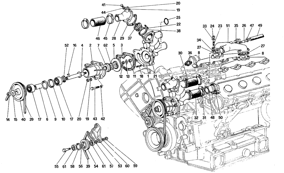

Mal ne Fachfrage:
Seh ich das richtig, dass beim Pumpenwechsel die Zahnriemen drauf bleiben können?!?
Die sind nämlich noch nicht so alt und könnten eigentlich noch nen paar km drauf bleiben....

Mal ne Fachfrage:
die Zahnriemen können drauf bleiben !
möglicherweise musst Du aber die beiden Zahnriemenabdeckungen runter machen...
wobei...evtl. brauchst Du beim QV nicht mal das...da gab es nämlich eine konstruktive Änderung vom 2V zum 4V...
Ferrari ist ja lernfähig :wink:
schau Dir das mal bei Deinem QV genau an
