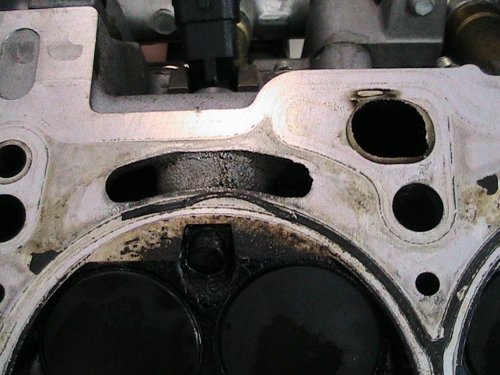

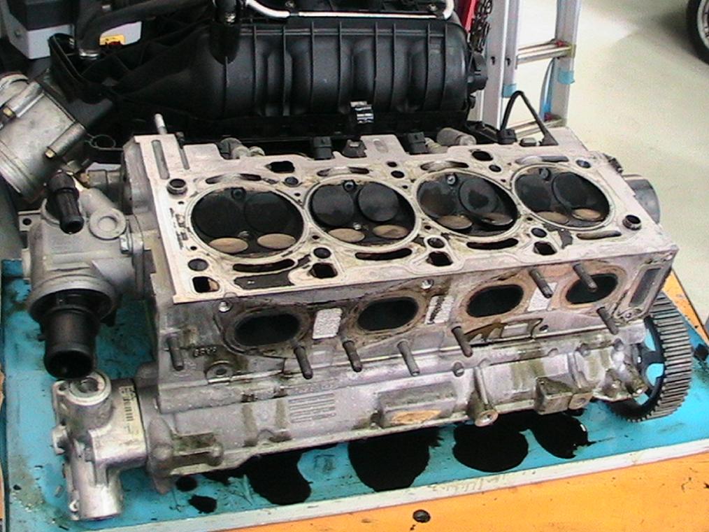

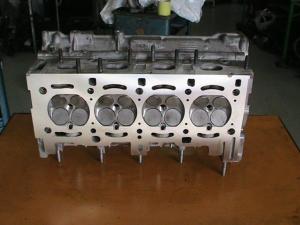

Das bringt bei einem FSI Motor aber nix weil der Sprit ja direkt in den Brennraum gespritzt wird, mein Alfa 156 mit dem JTS Motor (Direkteinspritzer) hatte genau daselbe Problem, bei 100t Km ca. 4mm Ablagerungen auf den Ventilen.
Da die Kopfdichtung hinüber war wurde gleich der ganze Zylinderkopf vom Zylinderschleifwerk revidiert, Oh Wunder seit dem läuft er viel besser...
