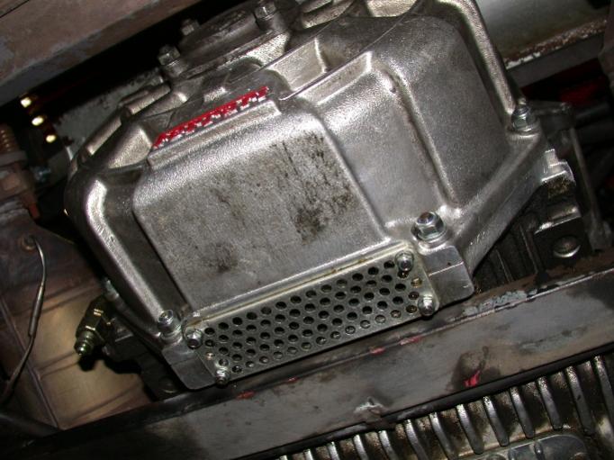

Ich habe mir einen 348 angesehen, der unten an der Kupplung, wo die Lochplatte ist, ein paar Tropfen zeigte. Bedenklich? Ich vermute, daß es Bremsflüssigkeit vom Kupplungsnehmerzylinder ist. Wo sitzt dieser beim 348? Links am Gehäuse müßte die Entlüftungsschraube sitzen,korrekt? Die Kupplung wurde vor 1 Jahr erneuert.
Der 348 hat keinen klassischen Nehmerzylinder. Die Bremsflüßigkeit wird in die Welle (oder Dorn) auf dem das Ausrücklager sitzt, gedrückt, und in bzw. zwischen das Ausrücklager gepresst.
Das Ausrücklager hat insgesamt 5 Dichtringe (beim 355er zumindest) bzw. Gleitringe die ein Austreten von Flüßigkeit verhindern soll!
Mann kann es relativ schlecht erkennen, aber guggsch du hier:
http://www.eurospares.co.uk/partTable.asp?M=1&Mo=433&A=1&B=23658&S=
Ich gehe mal davon aus, das ein Dichtring defektsein wird.
Ist kein großer Aufwand: Stoßstange, Auspuff und Kupplung weg. Nur eine Mega-Fummelei bis die Dichtungen im Lager drin sind!

Wenn der Originalauspuff verbaut ist, muß er ab, zumindest der Endschalldämpfer sonst geht die Glocke nicht runter. Stoßstange kann dran bleiben. Bist Du denn sicher , dass es Bremsflüssigkeit ist, oft gibt es auch Probleme mit der Dichtigkeit des Zweimassenschwungrades.
Nun von der Farbe her sieht es sehr typisch wie DOT4 o.ä. aus - halt wie Bremsflüssigkeit. Geriebeöl u.ä. ist dunkler. Kann mir einer etwas zum Thema Zweimassenschwungrad sagen? Blätter heute mal durch mein 348er Buch, vielleicht finde ich was zum Thema.
Wenn das Auto sauber ist und der Preis stimmt, würd ich nur wegen einer tropfenden Kupplung nicht nein sagen, ich mein irgendwas haben die Kisten doch immer, außerdem sind selbst die jüngsten 348 schon fast 15 Jahre alt!
Im Zweimassenschwungrad sollte sich eigentlich nur Fett befinden8)
Bremsflüssigkeit ist wasserlöslich, Öl oder Fett nicht, könnte man also sehr leicht feststellen um was es sich handelt :-))!
Fett ist es defintiv nicht. Die Kupplung wurde vor ca. 1 Jahr gemacht. Wahrscheinlich nicht ordentlich, wenn es denn schon tropft...

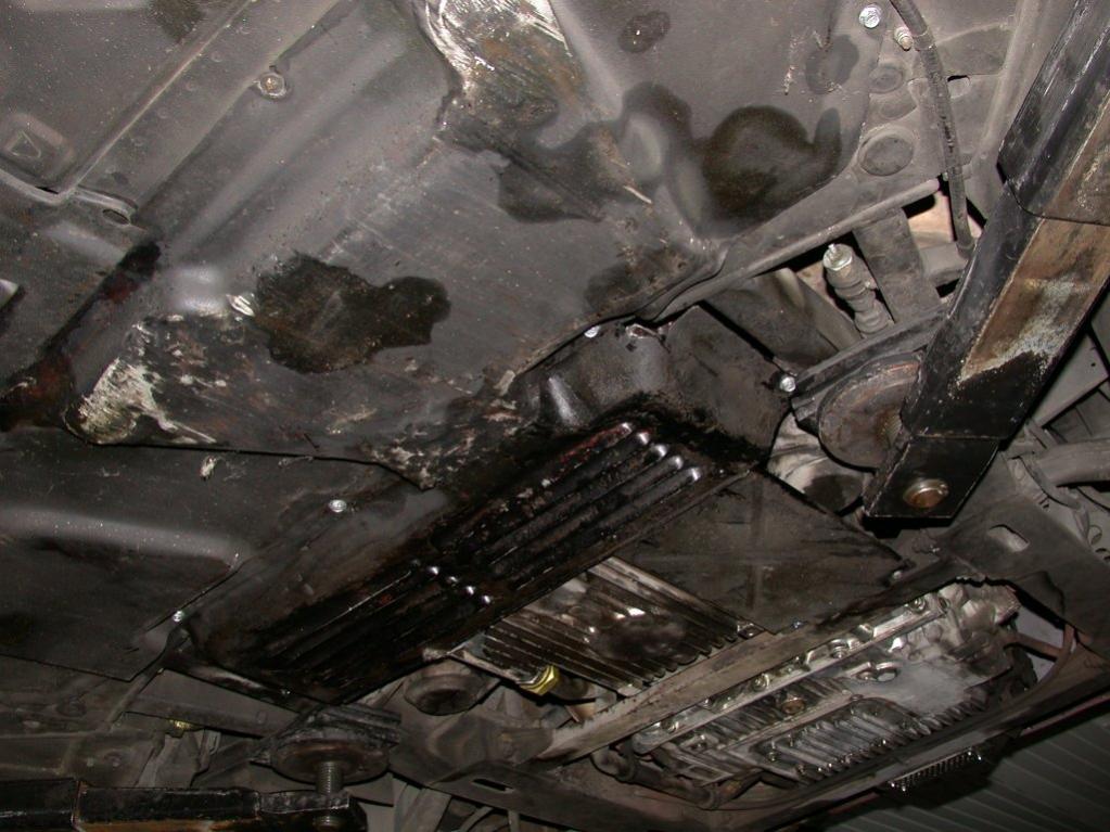

Nun, an einigen Stellen unter dem Auto kann man sehen, wo es aufgesetzt hat, besonders am Blech, wo Lima, Klimakompressor und Zahnriemen sitzen. An der Lima entdeckte ich etwas Öl an den Kabelverkleidungen. Bedeutet ja wohl nicht gleich, das ein Antriebswellensimmering hin ist oder sowas????
Vielleicht ist es ja 348 typisch?
Packe hier noch ein Bild von "unten rum" rein. Na, von essen kann man da wohl nicht, aber ich denke, ganz verloren ist er nicht.
...täusche ich mich oder hat die Kiste mal ganz deftig aufgesetzt ??? :-o
Holgi.
Ich denke, der Wagen hat auch öfters als einmal aufgesetzt. Vorn sind auch noch ein paar Schrappen. Auf dem Bild aber nicht zu sehen.
Hallo Kalli2,
Wenn ich mir die Flecken so ansehe und dann noch sehe wie weit vorne die sind, dann tippe ich eigentlich auf Benzin! Prüfe das mal ganz genau, bevor Dir der Wagen abbrennt! Die Ränder am Unterbodenschutz deuten schwer in diese Richtung!
Gruß Manni308

undichtigkeiten vom ausrücklager waren beim 348er ein bekanntes Problem,aus diesem Grund hat ferarri beim 355er es leicht modifiziert,was auch nicht so richtig funktionierte, bei den neueren 355er ist es dann nochmal modifiziert worden, irgendwann ist dann einen umbaukit gemacht worden der für die 348er und ersten 355er sein sollte, damit wurden diese ausrücklagern auf dem stand vom den 99er 355er gebracht.
Gruss Tony
Das Ausrücklager ist aber viel weiter hinten, diese komischen Flecken sind auf dem Abdeckblech vorm Motor, also eher auf Höhe des Tanks. Öl sollte dort eigentlich nicht hinkommen, daher sind die Bedenken von Manni nicht ganz unberechtigt....X-)
Gruß, Georg

am anfang hat er aber noch einen andern Foto,und zwar von der Kupplungsglocke, und hat aber auch geschrieben dass es da auch tropfen würde.... habe ich so verstanden dass da wo das Lochblech ist auch tropft.
Gruss Tony

da hast Du natürlich völlig recht, aus dem Lochblech tropfts es ja auch...:-(((° Obwohl: gibt es überhaupt einen 348 der dort immer trocken war ? Vielleicht sind auch nur deshalb soviele Löcher im Lochblech, damit die Brühe schneller abfließen kann ? :-o:DO:-)
Gruß, Georg
Jepp, am Lochblech an der Kupplung ist es feucht (siehe erstes Foto ganz am Anfang des Threads) UND die Lichtmaschine ist leicht schmierig. Natürlich auch schwarz (Kohlenabrieb, Straßenstaub...), aber es ist ölig. Benzin hinterläßt auch Flecken, doch sollte es wohl trockener sein (verfliegt ja schnell)
