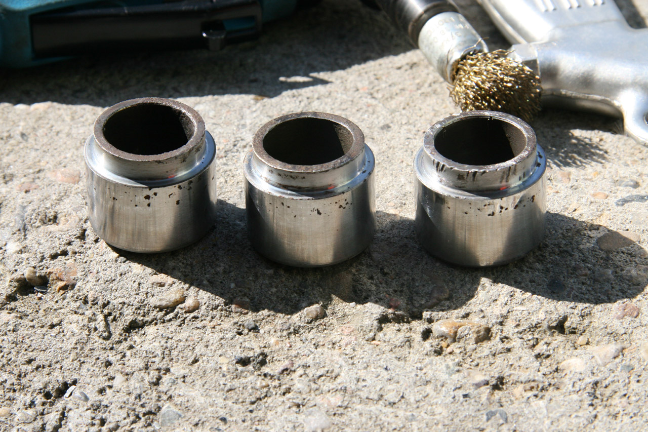

Will mich mit dir nicht zanken, aber welchem bremskraftveränderndem Verschleiss unterliegen Radbremszylinder denn?
Da die Kolben sich fast immer auf der gleichen Stelle bewegen scheuert die Manschette (die den Kolben zurückdrückt).
Hier kommt häufig Schmutz und Salz dazwischen und frisst die glatte Oberfläche an.
So erhöht sich der Reibungswiederstand, zuätzlich besteht die Gefahr, dass sich der Kolben nicht durch die Manschette zurückdrücken lässt.
Lies mal den 5. Beitrag. Da hab' ich genau das geschrieben.
Und wenn das so ist, dann kommt der Sattel raus.
Aber doch nicht der auf der gleichen Achse sitzende intakte Sattel. Das ist doch völlig unsinnig.
