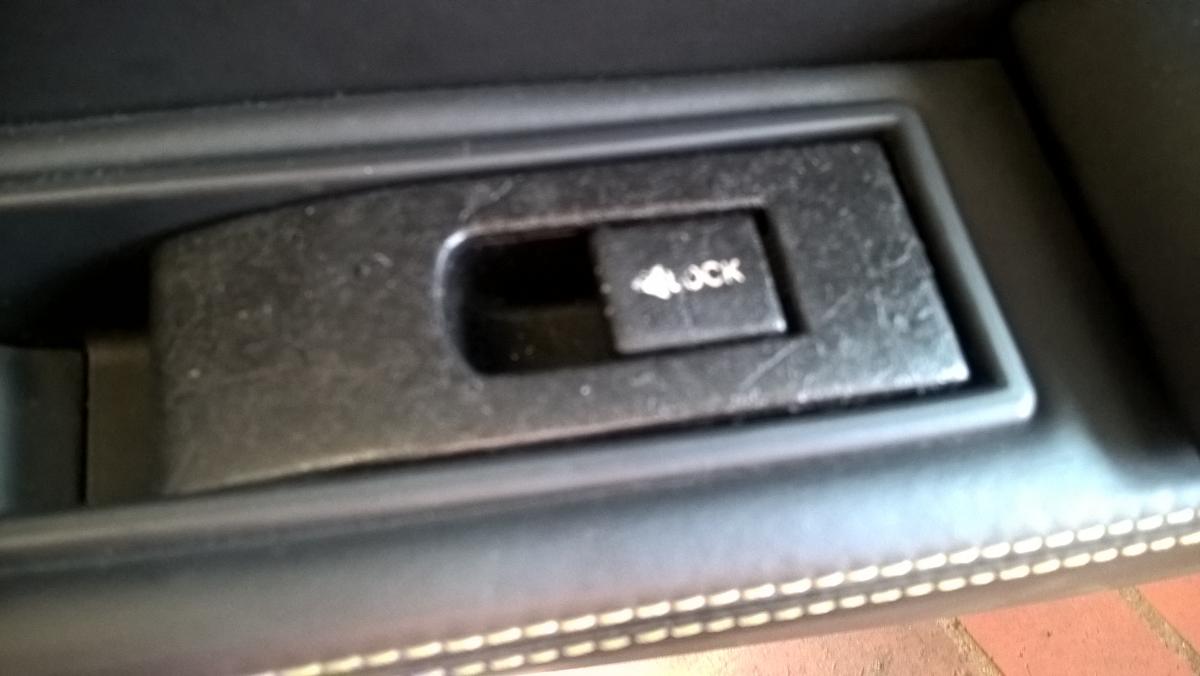

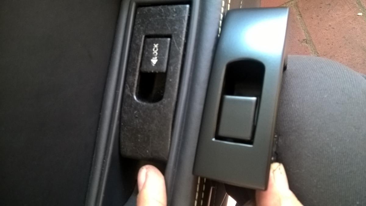

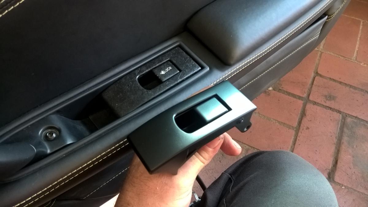

Hi Leute, auch wenn das Thema schon etwas älter iss, ich repariere die kunststoffteile in den älteren Modellen selbst.
tip! entfernt den klebrigen mist mit Alkohol (Desinfektionsmittel) dann löst sich kein Plastik auf. danach mit strukturkunststoff lackieren.
wenn ihr das zeug nicht findet, bei mir melden.
wenn es gewünscht wird, kann ich die arbeiten auch ausführen, kosten auf anfrage und abhängig von der menge und art der teile.
auf jeden fall wesentlich günstiger wie die amis (1000$)
So mach ich es im 430er
Bei den Amis sind aber die Symbole mit dabei, bei Dir anscheinend nicht? Das ist wohl der "Gag" bei der Sache. Ohne die Symbole ists natürlich vergleichsweise einfach ... B)
