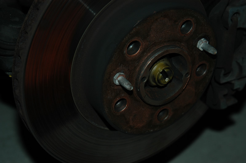

So, nach langem hin und her, bin ich zu brabham gefahren und habe eine hintere und ein vordere geholt und heute mal drangepäppt. das originalrad hat mehr löcher und an der achse sind zwei kleine bolzen um vermutlich das rad zu aretieren. diese bolzen passen aber nicht in die work felge, ich habe sie rausgeschraubt, danach passte alles wunderbar. ist das so gefährlich wenn diese bölzchen nicht drin sind? guckt ihr mal foto.
Die kannst Du getrost weglassen. Sind beim 348 auch montiert und dienen lediglich der einfacheren Montage der Räder.
Hallo icesnake,
hallo dieter
vielen dank für deine info. dann passt ja alles! glücklich und zufrieden bin ich jetzt! O:-):D
und es kann sein das beim ab oder anbauen der Räder sich die Bremsscheibe
leicht dreht und die löcher nicht mit dem Radträger übereinstehen.:cry:

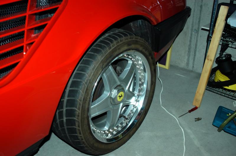

Sehen doch Gut aus am Mondial:-))! mehr Bilder Bitte!
Enzo8)
hallo enzo

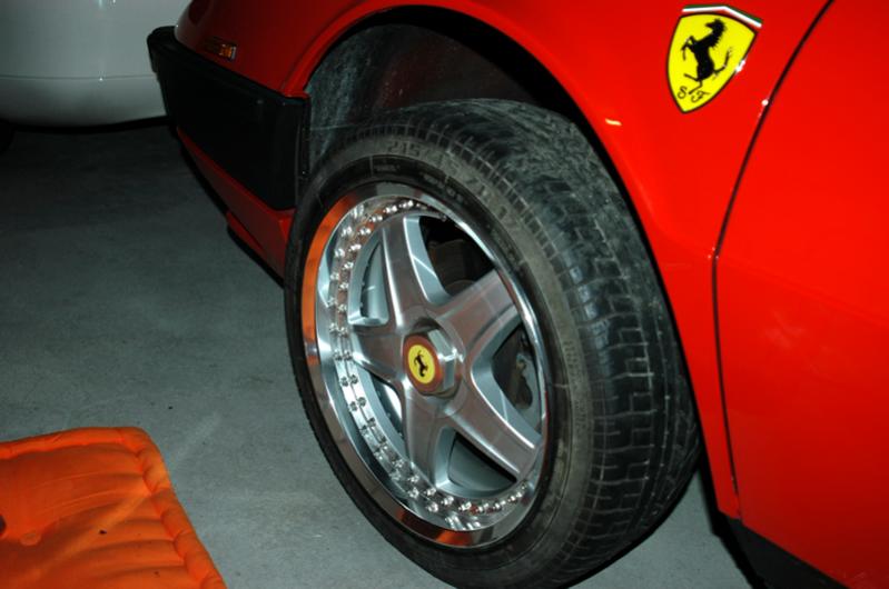

bilder gibts dann im frühling, wenn die räder definitiv montiert werden. ich habe nun wieder die "alten" TRX montiert, die behalte ich damit das auto im winter sich die saisonräder nicht platt steht. hab noch eines von vorne, radkästen sehen etwas leer aus, das liegt aber nur an dem, weil der wagen noch etwas aufgebockt war.
Hallo icesnake,
Ja sehen Gut aus!
Eins noch bitte die Br-Sättel Lackieren, aber nicht in Rot oder Gelb!
Ps: waren die Felgen von Thomas nichts für dich?
Enzo8)
Hallo Enzo
Welcher Thomas meinst du? In welcher Farbe soll ich denn die Bremssättel lackieren? Schwarz?
Hallo icesnake,
Roesner! Schwarz. Saluti Enzo8)
