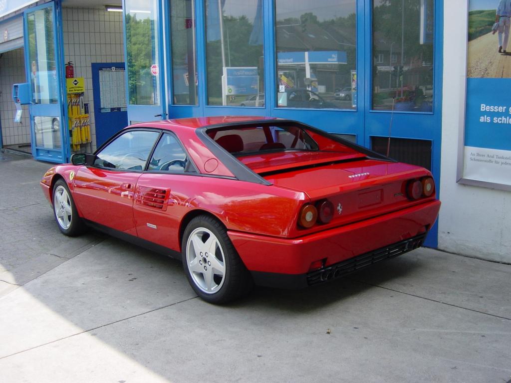

Hallo icesnake,
Ich Fahre 348 Räder auf meinem Mondial-T:wink:
Siehe Bilder.:-))!
Enzo8)

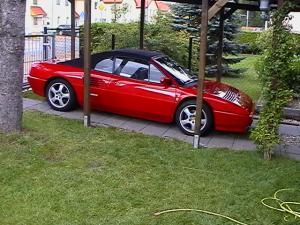

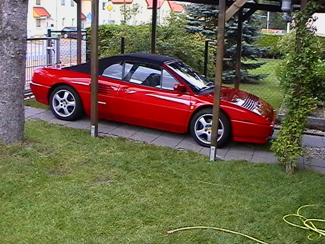

Habe auf dem Rechner gerade mal simuliert.
Hoffe der kleine Gag im Bild wird mir nicht als Majestäts Beleidung ausgelegt:D
So siehts gar nicht schlecht aus, gefällt mir recht gut.
Ich denke aber mal, dass die Original-Bremsscheiben und Sättel hinter den Felgen nicht ganz so voluminös wirken werden.
Wenn es dann "zu leer" wirkt, dann ist das Bild vielleicht nicht mehr so stimmig.
Man sollte versuchen, mal ein Rad zu montieren, um es sicher beurteilen zu können.
Wolfgang

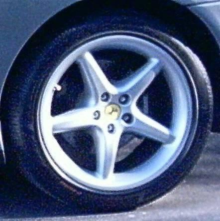

Hallo Mondial Jungs,
na ja Korallo(Guido) hat natürlich nicht nur die Felgen ankopiert sondern auch die Bremse vom 360.
Das ist natürlich böse, weil der Mondial 3,2 eine sehr kleine Bremse hat.:cry:
Da hat R-U-F recht, Leider.
Bei meiner 348 Felge sieht mann nicht so durch und meine Br-Sättel sind Schwarz Lackiert.:-))!

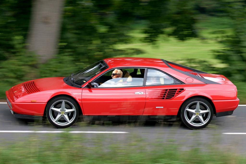

Ich finde nun gerade, dass die 348er-Felgen auf dem Mondial recht unschön aussehen. Geschmackssache, wie andere hier bereits richtiger Weise gesagt haben.
Sehr gut gefiel mir ein Mondial t Cabrio mit TR-Reifensatz. Der 355er-Reifensatz ist optisch ähnlich und wirkt IMO auch gut. Ich mag aber auch den Originalsatz.
Auf meinem sind 17er OZ-Felgen.
