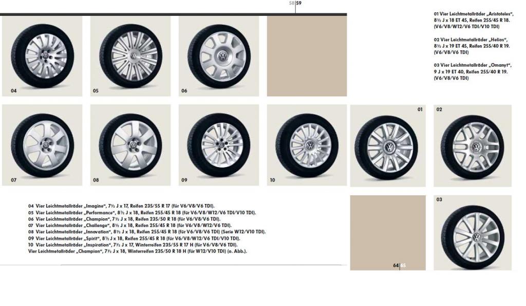

ich habe dir mal einen Auszug aus dem Katalog beigefügt. Da kannst du schon mal erkennen, welche Felgen du fahren darfst und welche nicht.
Von VW gab es meines Wissens nach und auch laut Katalog keine 19" Felgen für den W12. Das hängt bestimmt mit dem enormen Gewicht des W12 und der Traglast der Felgen zusammen.

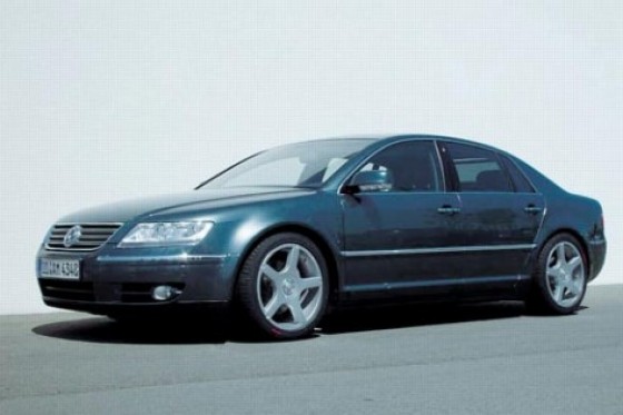

Lach bitte nicht aber ich hab schon häufiger gehört das Leute sich Felgen vom A/S8 geholt haben.

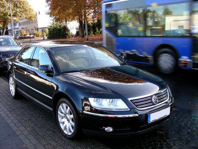

Das schaut sogar ganz gut aus:
Wegen der Optik würde ich mich immer für die Helios entscheiden. Für mich die schönsten Phaeton Felgen. In Kempten fährt ein Phaeton damit rum.
PS: Dein Phaeton ist aber nicht zufällig der weisse, oder?

nein der ist schwarz und ich fahr noch nicht da ich noch keine Winterräder montiert habe.

das sieht gut aus, ist aber auch nicht zulässig da die Felge das glaub ich auch nicht trägt. Der Phaeton wiegt wesentlich mehr als der A8. Und ich möchte die Felgen eigentlich schon eintragen.
