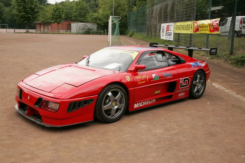

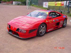

Hallo Enzo,
die Werbung ist noch komplett drauf, bin aber am überlegen ob ich sie abmache.

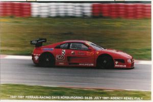

Renngeschichte hat das Auto ja keine, bis auf ein Rennen bei den Ferrari-Days Nürburgring Juli 1997.
Die Bilder sind vom Herbst 2008.

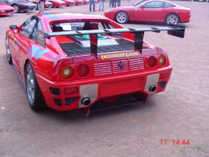

Auf einem Bild ist meine wenigkeit übrigens beim Bernd Holz zu sehen (links am Fahrzeug von hinten).
Ich hab das Projekt fast von Anfang an begleitet und x mal Motor und Getriebeeinheit raus und reingebaut überholt, Zahnriemen verstärkt und schließlich breiter verbaut mit Pirelli Riemen und erodierten Zahnrädern etc.

Apropos Nürburgring. Es war der einzige "Renneinsatz" dieses Autos. Alle haben ihn überholt, unter anderem hat ein getunter F40 (der nur auf einer Zylinderreihe lief 😳 ) Kreise um den 358 gedreht, der von Rosenmaier Junior pilotiert wurde. Bis kurz vor Schluss ist ein getunter 348 aus Holland hinter Peter junior hergefahren und hat ihn 2 oder 3 Runden vor Schluss auf der Gegengeraden dermaßen überholt, dass man glaubte Peter jun. steht 🙄
Ich habe den Holländer danach gefragt, warum er so lange hinterher gefahren ist? Er antwortete, dass es ihm super gefallen hat wie der 358 Flammen beim Anbremsen hinten rausgehauen hat und da es um nichts ging, ist er hinterher gefahren. Kurz vor Schluss wollte er dann aber doch noch ein paar schnelle Runden fahren, deswegen hat er ihn dann überholt.
