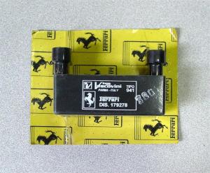

kann hier mal bitte jemand ein Bildchen von den Vescodingsda reinstellen, gerne vom 355er, damit ich weiss, was ich im Falle eines Falles tauschen muss.
Danke,
Gruss Bjoern

Moin,
Danke,
Gruss Bjoern
So Jungs,
nun mach doch mal einer ein Bild fuer mich Hilfs-Praktikanten-Schrauber-Anwaerter zur Probe.
Sonst tausche ich wer weiss was aus....
Gruss Bjoern
So Jungs,
Gruss Bjoern
Hier ein Übeltäter in spe:
Aha, nun bin ich "Der-wo-Bescheid-weiss"! (Zitat frei nach Zladdi "The Brain")
Danke!
