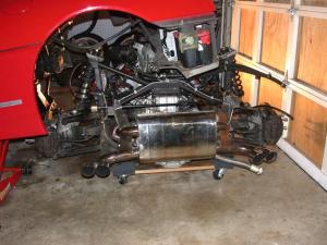

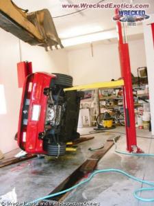

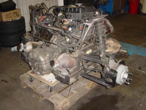

Du mußt den Motor nicht rausheben,sondern den Wagen anheben, einen stabilen Tisch drunter stellen, den Motor mit Rahmen lösen und den Wagen dann mittels Hebebühne hochheben. Das ganze schön vorsichtig und es ist das Beste, wenn der Wagen oben ist, ihn dann vorne abzustützen, da er nach dem Ausbau des Motors stark kopflastig wird und mit einem kleinen Schubser vorneüber von der Bühne fällt. Stoßfänger hinten und Auspuff natürlich vorher demontieren. Kabelstrang, Benzinzufuhr etc. ist natürlich klar, muß getrennt werden und Batterietrennschalter auch auf "OFF", versteht sich von selbst! Wenn Du einen Tisch mit Rollen hast ist das sehr gut, geht aber auch ohne! Das die Simmeringe mit getauscht werden und die Lager der Spannrollen ist logisch, denn die kosten nicht viel, machen aber bei späterer Undichtigkeit einen erneuten Ausbau erforderlich! Auf Zündkerzen und Filter brauche ich wohl nicht hinzuweisen! Gruß Manni308
Hallo, somtschai
Alles so wie Manni308 beschreibt ist richtig!
Strom ab!
Kühlwasserschlauch ab!
Bremsleitung ab!
Handbremsseil ab!
Schaltung ab!
Gaszug ab!
Auspuff Ab!
Palette drunter! Fertig (na ja fast).
Nockenwellendichtringe immer Neu machen, sowie die Wasserpumpe!
Besser is das.
Siehe Foto
Gruß Enzo...

Also hatte bei meinem jetzt den Motor raus, habe Wasserpumpe und Zahnriemen mit Spannrollen erneuert. Das Handbuch hift da allerdings nicht besonders viel weiter, aber für etwas technisch versierte ist es kein Problem. Gute Hebebühne und gutes Werkzeug und 4 Europaletten, stehe aber für Tipps und Hilfe gerne bereit, am besten per PN.
Gruß Torsten

Es gibt auch Leute, die den Motor ohne Bühne dafür aber mit 2 Wagenhebern ausbauen :geil:
und den Auspuff würd ich beim Ausbau auch dran lassen
Genau so etwas habe ich bei F-Chat in einer sehr hilfreichen und ausführlichen Foto-Doku gesehen.
