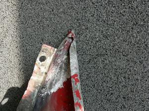

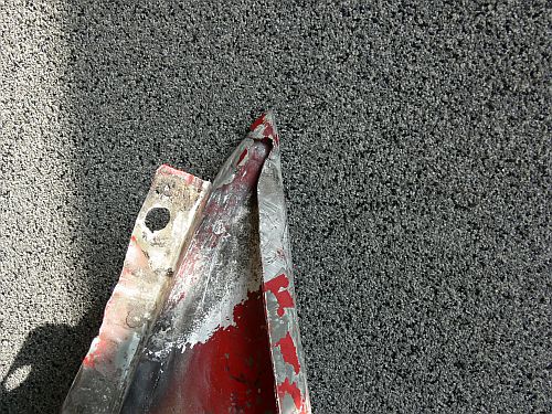

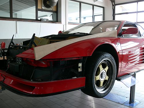

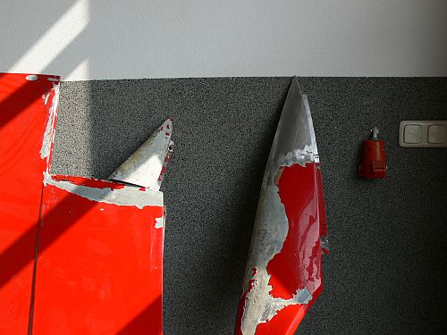

der Kotflügel war leider nicht mehr zu retten, wir mussten eine neue Spitze basteln und anpassen. Die alte Kotflügespitze wurde abgetrennt und durch diese neue ersetzt (Siehe Bild). Die Stosstange vorne, bzw was davon übrigblieb konnten wir noch retten, ebenso die Kofferraumhaube..... es ist schon ein Drama wenns keine Teile mehr gibt. Alleine die Kofferraumdeckel kostet 8000.- und hat ein Jahr Lieferzeit :oops
Aber sobald jetzt der Klappscheinwerfer kommt, wird noch alles zusammengebaut, lackiert und die saison kann kommen :wink:

Die ganze sache war auch nicht leicht, weil sich der Unfall doch als Rahmenschaden herausstellte. Der Kofferraumdeckel ist aus dickem Alu und dann auch doppelwandig, hier mussten wir auch den verunfallten Bereich wegschneiden.
Für den Kotflügel rechts wurde eine Form gebaut, dieser wurde dann auch 1:1 nachgebaut. Auch die vordere Stosstange wurde wieder hergerichtet, mittig fehlte ein ca 30 cm langes stück .....
Ein Klappscheinwerfer war so zerwurstelt, dass man ihn als selbigen kaum noch erkennen konnte.......:(
