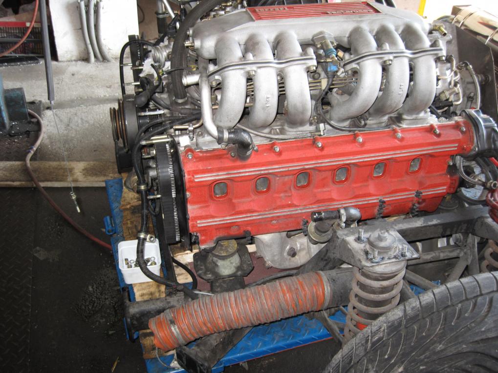

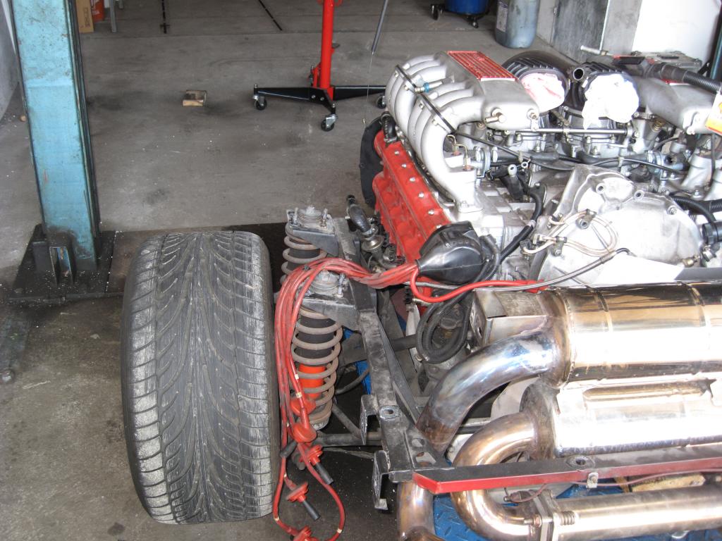

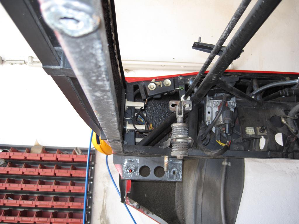

Danke für die Bilder. Hast Du so ein Bild wie das Letzte auch von der linken Fahrzeugseite damit man die Leitungen und Anschlüsse dort genauer sieht ?
Viele Grüße,
Bruno
Foto mache ich Dir morgen, bin heute leider nicht dazugekommen, hatte Besuch von f355berlineta (Michi).

Hallo Bruno, ich hoffe Dir helfen die Fotos, wenn Du weitere benötigst, gib mir einfach bescheid. Ein kleiner Tip, wenn Du den Motor herausen hast, kauf die die Benzin u. Wasserschläuche, gibt es in Meterware und ist nicht Teuer, bei mir waren die alten schon sehr Steif.
Gruß Alex
