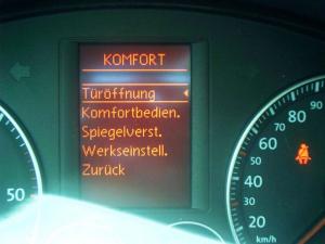

Mit den Verriegelungstasten geht das bei VW nicht. Entweder einstellbar in der MFA+, sofern vorhanden, ansonsten per Diagnose beim Händler.
Gruß Matze
Hier mal ein Bilder MFA+ mit dem entsprechenden Menü.
Gruß Matze

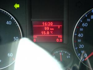

Ist das ganze ein stinknormaler Bordcomputer? Den hat doch so gut wie jedes Fahrzeug?! Allerdings glaub ich, dass sich bei unserem Touran nur die normalen Sachen einstellen lassen, wie Durchschnittsverbrauch, Reichweite etc...
Hier mal die normale MFA.
Gruß Matze
