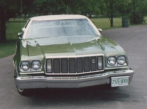

Es würde helfen wenn man das Auto kennen würde.
Danke mal für den Tipp. Choke hat er glaube ich keinen, ich sehe zumindest mal keinen "Hebel". Müsste also ein automatischer Choke sein. Kann sein, dass der defekt ist... Hab den Motor vor kurzem richten lassen (alle Teile raus, alles geputzt, ...), und es wäre ja sehr schlechte Arbeit, wenn der Mechaniker das Benzin/Luft gemisch nicht richtig eingestellt hätte.
Es ist kein Ford Torino. Die Marke ist Torino. Ich bin im Moment gerade in Argentinien und habe mir das Auto dort gekauft. Hier eine kurze Beschreibung:
