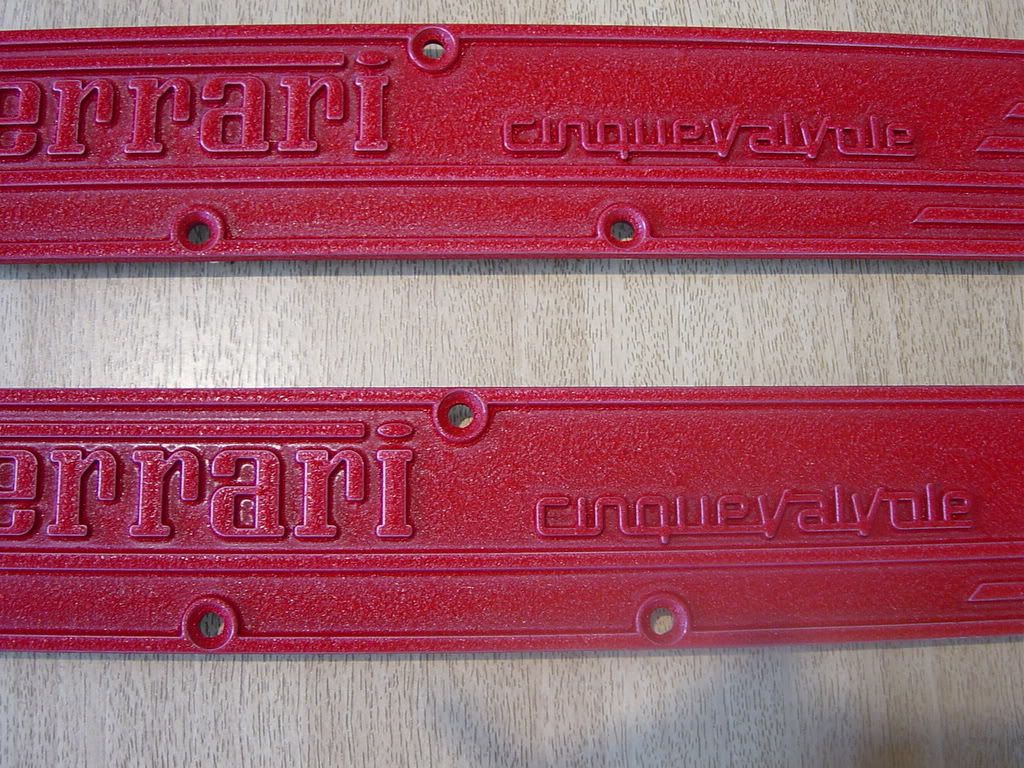

Wie bekomme ich den Zylinderkopf wieder rot?
Werninjo
Hallo Dieter,
Respekt! Die sehen aber wirklich wie neu aus!!
Hatte mir auch schon einmal darüber Gedanken gemacht, falls es bei mir soweit sein sollte.
Wo kauft man den diesen Schrumpflack in der Farbe? Denke im Motorraum gibt es den gleichen Überzug, eben nur in Schwarz - oder?
Dirk
Ich habe den Lack seinerzeit bei: www.tbs-aachen.de . Ist aber leider nicht mehr im Programm. (finde es jedenfalls nicht mehr im Shop. Denke aber, dass es kein Problem sein sollte, den woanders zu besorgen.

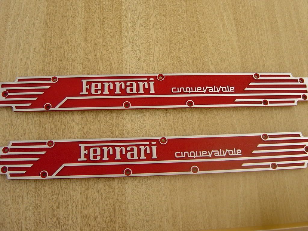

Perfekte Anleitung. Ich habe mich genau dran gehalten, und das Ergebnis kann sich sehen lassen.
Noch eine kleine Anmerkung zu Punkt 1: wirklich ganz satt auftragen.
Und vorher gaaaanz gut schütteln (die Dose natürlich), sonst gibt es kein einheitliches Lackbild:

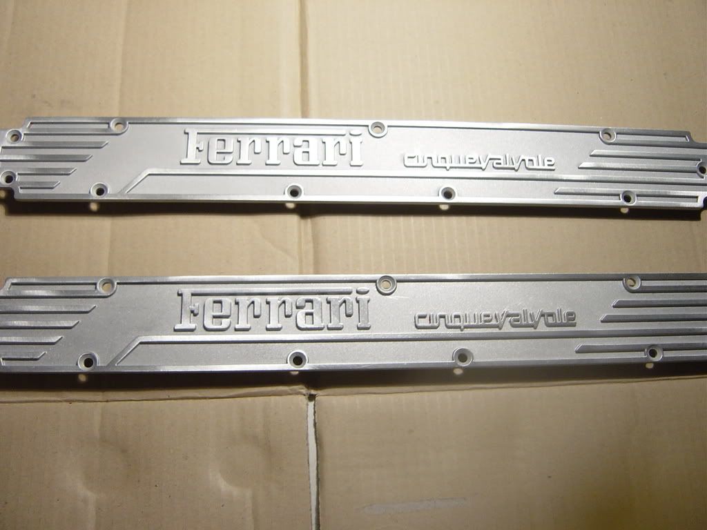

1. Entlacken

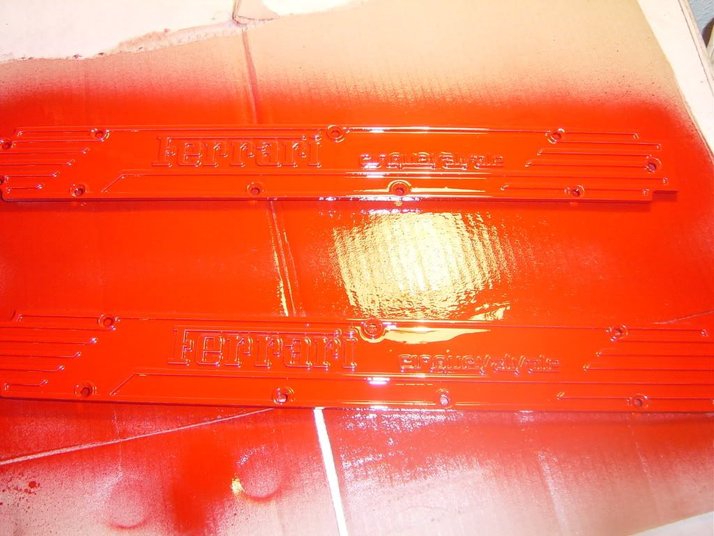

1.Schicht sehr satt:
2.Schicht ganz dünn:
3. rein in den Backofen lt. Backanleitung von Micha:
4. Anschleifen:
Kann sich doch sehen lassen, oder??:-))!
1. Entlacken
4. Anschleifen:
