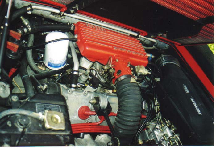

Hi,
wie auf dem Bild ersichtlich ist die Farbe von meinem 328er Zylinderkopf schon sehr abgeblättert. Womit muss ich ihn behandeln, damit es wieder ein schön leuchtendes rot wird? Sind das spezielle Motorlacke oder Einbrennlacke? Und wo kann ich mir dieses besorgen? Bin für jeden Tip dankbar.
LG
Werner

Ich würde ihn Glasperl-strahlen und dan pulverbeschichten lassen!
Dann ist Ruhe:-))!

ich hab noch einige Dosen roten Schrumpflack übrig.
Das Plenum zu lackieren ist aber garnicht so einfach, es sei denn du hast einen große Backofen und deine Frau ist nicht zu hause:D :D :D
Wenn du etwas mit Schrumpflack lackieren möchtest :
1.: Schrumpflack ziemlich satt auftragen
2.: 5 min. warten
3.: Nochmals eine dünne Schicht auftragen und die Frau zur Kosmetik schicken:wink:
Sobald die Frau verschwunden ist das Plenum im vorgeheizten Backofen (80°) ca. 1 Stunde einbrennen.
Fertig.
ps.: Egal was gesagt wird...............du ebkommst ohne Ofen oder Lackierkabine niemals ein schönes Finish wenn die Umgebungstemperatur beim trocknen nicht mind. 40° beträgt........sind meine persönlichen Erfahrungswerte:wink:

Da kann ich nur zustimmen, ohne Temperatur kein ordentliches Finish.
Hi Werner
Deine GemischverteilerAlubox müßte ziemlich rot sein.
Beim 3.2 gibt es glaube ich verschiedene Designs, z.B. nur rote Buchstaben, oder die ganze Prägung rot.
Ich habe da einfach vom Baumarkt roten Schrumpflack aus der Ofenabteilung hergenommen und kalt draufgepinselt. Dann den Motor etwas warm gefahren und der Lack glänzte :-)
Der Baumarktlack hatte nur eine Dauertemperaturbelastbarkeit von 120 Grad Celsius und hielt trotzdem 6 Jahre, ohne abzublättern.
Du kannst auch den teureren Bremsenlack vom ATU nehmen, der hält ein paar Grad mehr aus, falls der überhaupt auf glattem Alu hält.
Rob
Ich habe die Teile nach einigen Fehlversuchen mit der Heißluftpistole vorgewärmt , in drei Schichten lackiert und dann mit der Pistole( ein Haarföhn gibt zuwenig Hitze ab) vorsichtig erwärmt bis sich der Lack gekräuselt hat.
Den Schrumpflack kann dir ein guter Farbenhändler auch in Dosen anmischen.
Grüsse Mario

ja, ja .........den Versuch mit der Heißluftpistole hatte ich auch hinter mir,
leider bekommt man damit kein einheitliches Finish.

Wir haben bei meiner Motorrevision den Schrumpflack normal trocknen lassen, durch die Motorwärme schrumpft er dann richtig zusammen.
Es gibt durchaus grosse Unterschiede bei den Schrumpflacken wie sie dann von der Oberfläche aussehen.

Schrumpflack(oder wrinkle finish) ist ein Lack der sich während der Durchtrocknung kräuselt und eine rauhe, sehr schön strukturierte Oberfläche hinterlässt.:wink:
Leider nicht im Baumarkt erhältlich:-(((° .....hab aber jetzt eine gute Adresse:-))!

Den Link und den Lieferanten kann ich euch wärmstens empfehlen.
Hi Werner,
theoretisch würde die Motortemperatur absolut ausreichen.....aber wie willst du das anstellen:wink:
Natürlich kannst du das Plenum in eingebautem Zustand lackieren und danach mit dem Auto spazieren fahren........dies würde ich jedoch als Pfusch bezeichen.
Und wenn du das Plenum ausbaust kannst du es auch in den Ofen schiebenO:-)
ps.:Wenn´s Plenum ab ist bitte alle Wasserschläuche wechseln:wink:
Michael

Einfach sandstrahlen und anschließend mit Schrumpflack aus der Dose lackieren. Hält und sieht aus wie neu.
Hallo Dieter,
Respekt! Die sehen aber wirklich wie neu aus!!
Hatte mir auch schon einmal darüber Gedanken gemacht, falls es bei mir soweit sein sollte.
Wo kauft man den diesen Schrumpflack in der Farbe? Denke im Motorraum gibt es den gleichen Überzug, eben nur in Schwarz - oder?
Dirk
Wie Michael beschreibt, ist der Schrumpflack rauher und der hitzefeste Ofenlack glänzend.
Vielleicht kannst Du es auf dem Bild erkennen.
Den Gemischverteiler (war bei meinem 3.0 QV komplett rot) habe ich damals rot glänzend lackiert,
davor die rote Drosselklappe. Die ist noch original rauh mit Schrumpflack überzogen.
Der Motor sieht leider hier etwas schmutzig aus, sorry.
