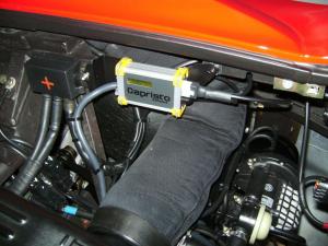

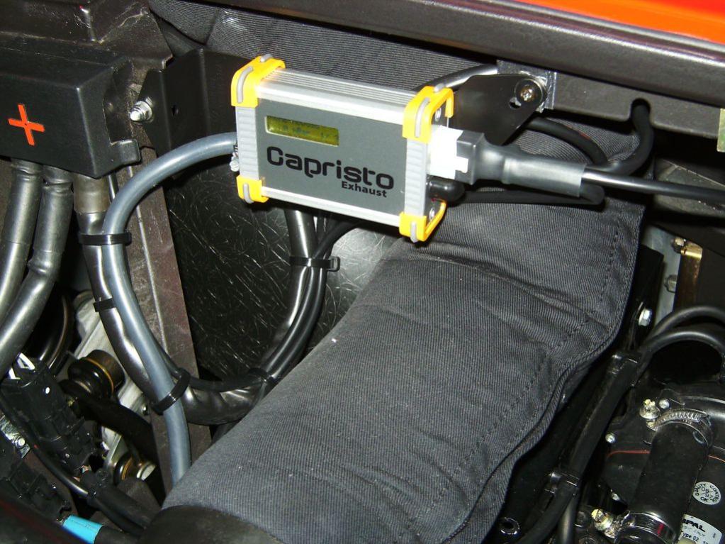

hallo männer's,
kaum ist das jahr vorbei gibt es schon wieder eine neue klappensteuerung vom tony capristo und ich habe mir die gleich verbaut.......... :-))!
( ist ja auch stink langweilig in der winterzeit )
die konnte ich leider wärend der fahrt noch nicht richtig testen da sich mein ferri schon im winterschlaf befindet.
aber die funktionen und das was alles eingestellt werden kann ist schon beeindruckend.
es können drei stufen eingestellt werden.
1 .stufe ist der sport modus ( da wird die abgasklappe schon sehr früh geöffnet )
2. stufe ist der reise modus ( da wird die abgasklappe ca. wie serie geöffnet )
3. stufe da ist die abgasklappe immer offen
wie der sport - reise modus reagieren soll kann man selber abstimmen und einprogrammieren.
alle drei stufen und die ganzen programmierungen wird alles nur über die fernbedienung betätigt.
das sieht aber schön aus. Frage:
Passt das auch bei der normalen originale Klappensteuerung?
Gruss Dani

das original steuergerät hat nicht's mehr zu melden das wird komplett abgeklemmt.
die abgasklappe wird komplett nur noch über die neue capristo klappensteuerung gesteuert.
ok danke für die antwort. aber wenn ich das einbaue anstelle der originalen funktioneirt das oder geht das nur mit anderen auspuffen und so??
