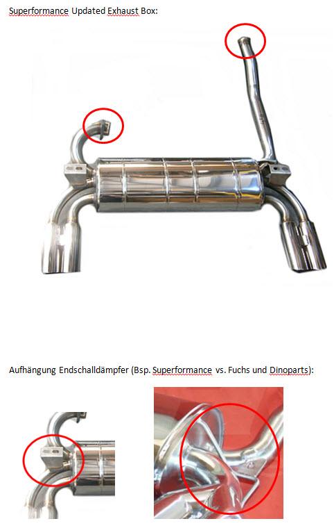

Danke Euch schonmal für die Infos, das hilft! Jetzt hab ich noch Einen:
1.  Bei dem Superformance-Auspuff muss ich voraussichtlich ein bisschen anpassen, wie K1010 schrieb, ok - aber wie sieht das mit den Anschlüssen aus? Ich bin mir aufgrund des Bildes im Internetauftritt nicht im Klaren, wie die Rohrenden gestaltet sind, den regulären Dreilochflansch sehe ich da nicht...?
2. Die Aufhängung des Endtopfes scheint auf zweierlei Art realisiert zu sein, zum Einen haben einige Systeme ein Winkelblech mit zwei Langlöchern, das sehe ich bei meinem 308 auch, wenn ich von unten hinschaue, anderen haben so eine Art Rundstahl angeschweisst (wohl so 8-10mm) - sind das zwei grundsätzlich unterschiedliche Befestigungsarten, die von Baujahr o.ä. abhängig sind, oder wie muss ich mir das vorstellen?
Hab mal beides in dem angehängten jpg zusammengefasst.
Gruss und nochmals danke für feedback,
Markus

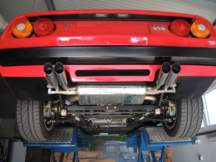

Die Flansche sind beim SPfC Auspuff dran und die passten bei mir auch ohne Probleme oder Nacharbeiten. Bei den Haltern gibt es grundsätzlich zwei Unterschiede und zwar US und Europa. Abbildung eins zeigt die "normale " Europaausführung und die sollte dann auch an ein europäisches Auto passen. Das zweite Bild erinnert an die US-Aufhängung ist aber an der falschen Stelle bzw. dass würde wenn überhaupt ein KAT-Auspuff sein, dh. der Auspuff hängt wie beim original Amerikaner "hinterm" Fahrzeug. Aber vielleicht kommen da ja auch einfach noch Zwischenstücke zur originalen Aufhängung mit und der Topf passt an ein europäisches Auto.
Noch mal zur Anpassung des Endtopfs, hast du hinten schon die Heckschürze mit den zwei Aussparungen für die vierflutige Anlage? Bin mir nicht sicher ab wann was genau verbaut war. Wenn das so ist und du möchtest. dass die Endrohre auch schön passgenau in den Aussparungen sitzen, wirst du wohl anpassen müssen. Bei vielen 308er hängen die Endrohre aber unterhalb der Heckschürze, wenn dich das nicht stört hast du mehr Spielraum und ggf. entfallen aufwendigen Anpassungsarbeiten.

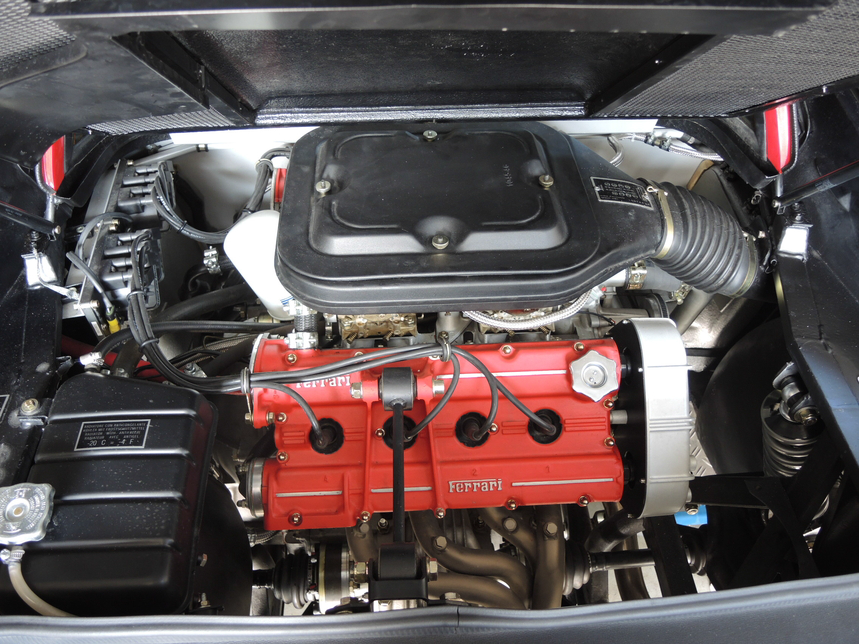

Alles sehr sauber! Ich hätte noch Platz im Wohnzimmer ;-)
Danke, hat ja auch ein paar Jahre gedauert bis er endlich fertig war.
Vielleicht schaff ich das ja demnächst mal den angefangenen Thread aus 2012 abzuschliessen.
Grüße aus dem regnerischen und kalten Kalifornien;-(

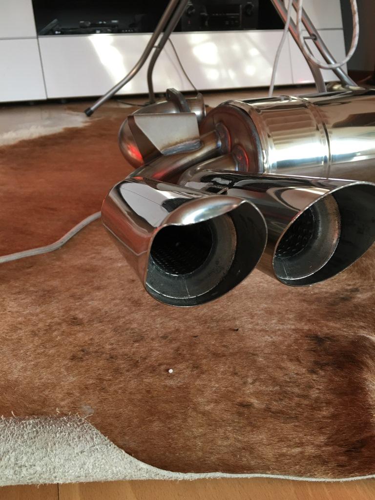

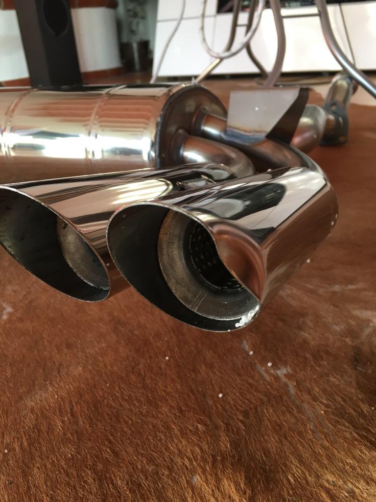

So - Zwischenstand: Auspuff ist da, hat in der Tat sehr schnell und problemlos geklappt - ein Wermutstropfen ist die Tatsache, dass die wohl beim handling nicht aufgepasst haben, die äusseren Endrohre sind verdallert, aber die Verpackung war ohne sichtbare Defekte, da haben sie das wohl in dem Zustand versandt - nicht schön, mal sehen, wie ich das geregelt kriege, deswegen das Ganze zurückschicken macht keinen Sinn...  Jetzt hoffe ich mal, dass das Gerät dafür wenigstens einigermassen passt...
Hat jemand ne gute Idee, wie ich das einigermassen richten kann, ohne dass es noch schlimmer wird?

das darf nicht passieren !
ist aber sicher auf dem Transportweg geschehen
schicke die Bilder an Colin und frage wie er sich das weitere Prozedere vorstellt -
eine Rücksendung mit Umtausch ist sicher kein Problem ... hat vermutlich keiner wirklich Schuld
shit happens !
Gruß aus MUC
Michael
danke Michael,
hab die schon angeschrieben, höflich, mit Bildern und der Frage, wie wir da weiter "proceeden" können...
update: wie bisher netter Kontakt, sie würden es "re-shippen", aber Abholung nur wochentags - ist schlecht, da ich wochentags wie einige andere arbeite, ich schicks ihnen selber und sie haben mir eine umgehende Instandsetzung versprochen
Hast du mal einen Karosserie- oder Metallbauer gefragt, ob der die das richten kann und wie es dann hinterher aussehen wird? Ich könnte mir vorstellen, dass das vielleicht mit gar nicht so viel Aufwand möglich ist. Ist eventuell günstiger und schneller als den Auspuff hin- und zurück auf die Insel zu schicken. Ich denke mal SPF wird das auch nicht anders machen.
