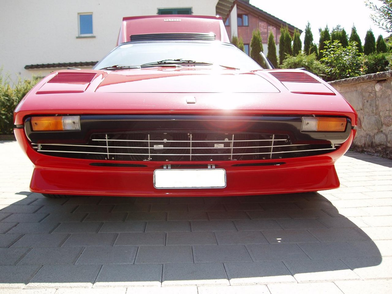

Könnte jemand mir helfen. Habe eben einen sehr schönen 308GTS '79, also noch vergaserversion aus Miami eingekauft. Möchte vorne den Grill und Stosstange umbauen auf EU-version. Dazu suche ich EU-grill, wenn an der rechte linke seite wegen nebellicht das Grill fehlt, ist auch gut. Würde also gerne einen Grill kaufen.
Schöne Grüsse Stefan
Kontaktiere mal User me308. Der kann Dir dazu ALLES sagen.
Die EURO-Stossstangen sind jederzeit aus England lieferbar -
beim Grill ist das schon etwas problematischer...
da musst Du u.U. einige Zeit suchen bis irgendwo einer auftaucht-
Du kannst den Umbau aber auch ohne sofort verfügbaren EURO-Grill vornehmen...
den Grill kann man jederzeit - wenn wieder lieferbar - nachrüsten
da der Preis für gebrauchte EURO-Grills allerdings in keinem Verhältnis steht, muss man sich das wirklich überlegen...
zumal der optische Unterschied nur in einer zusätzlichen Lamelle besteht
(die beiden Lücken, links und rechts im US-Grill fallen dabei gar nicht so auf wie man meinen könnte)

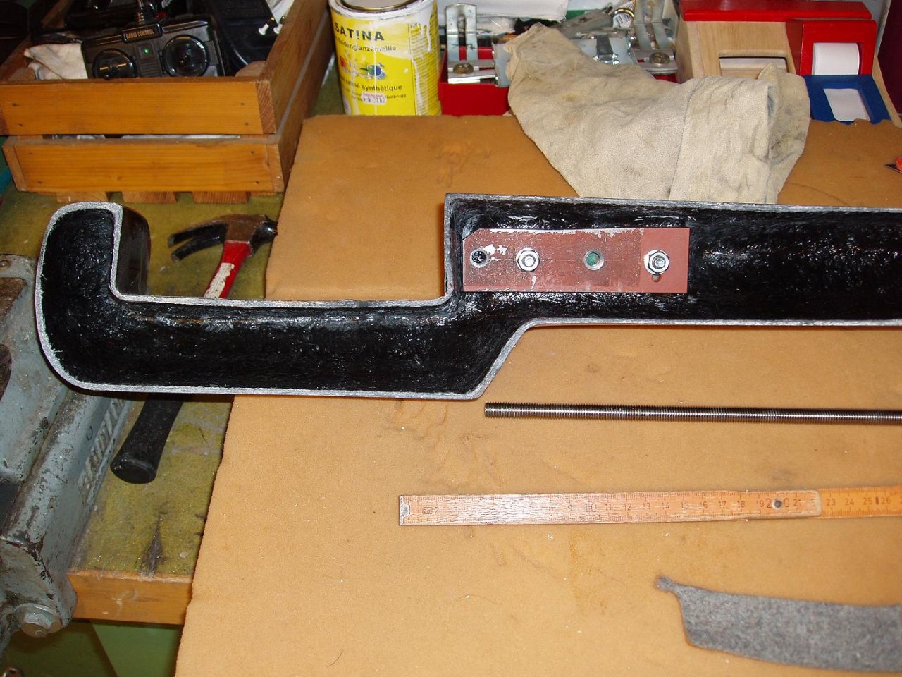

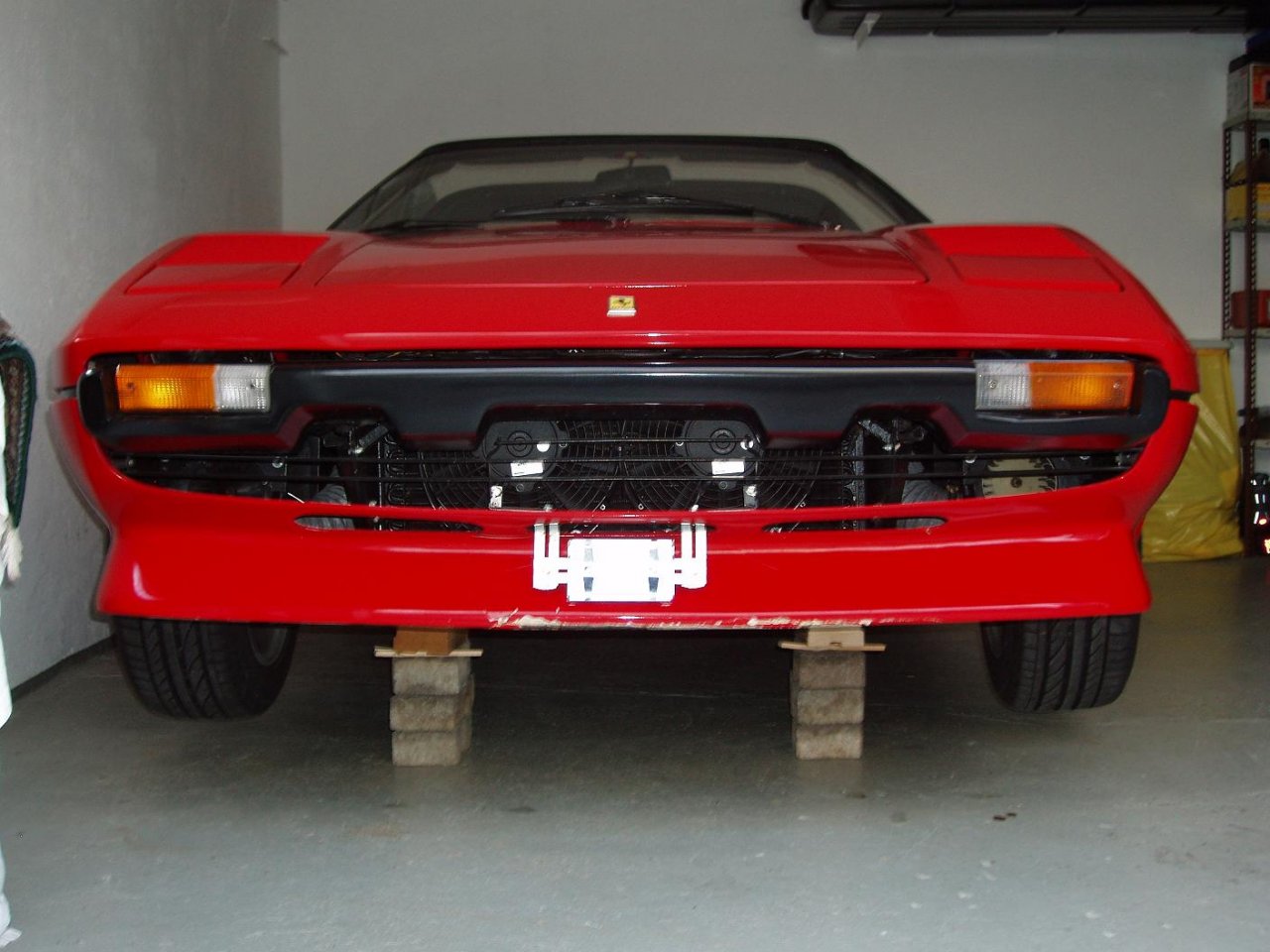

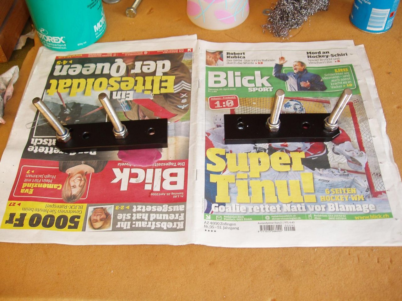

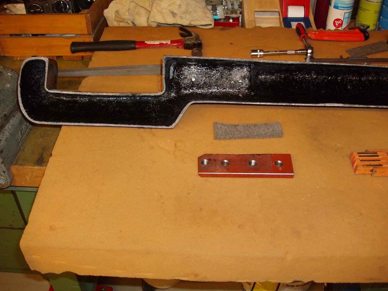

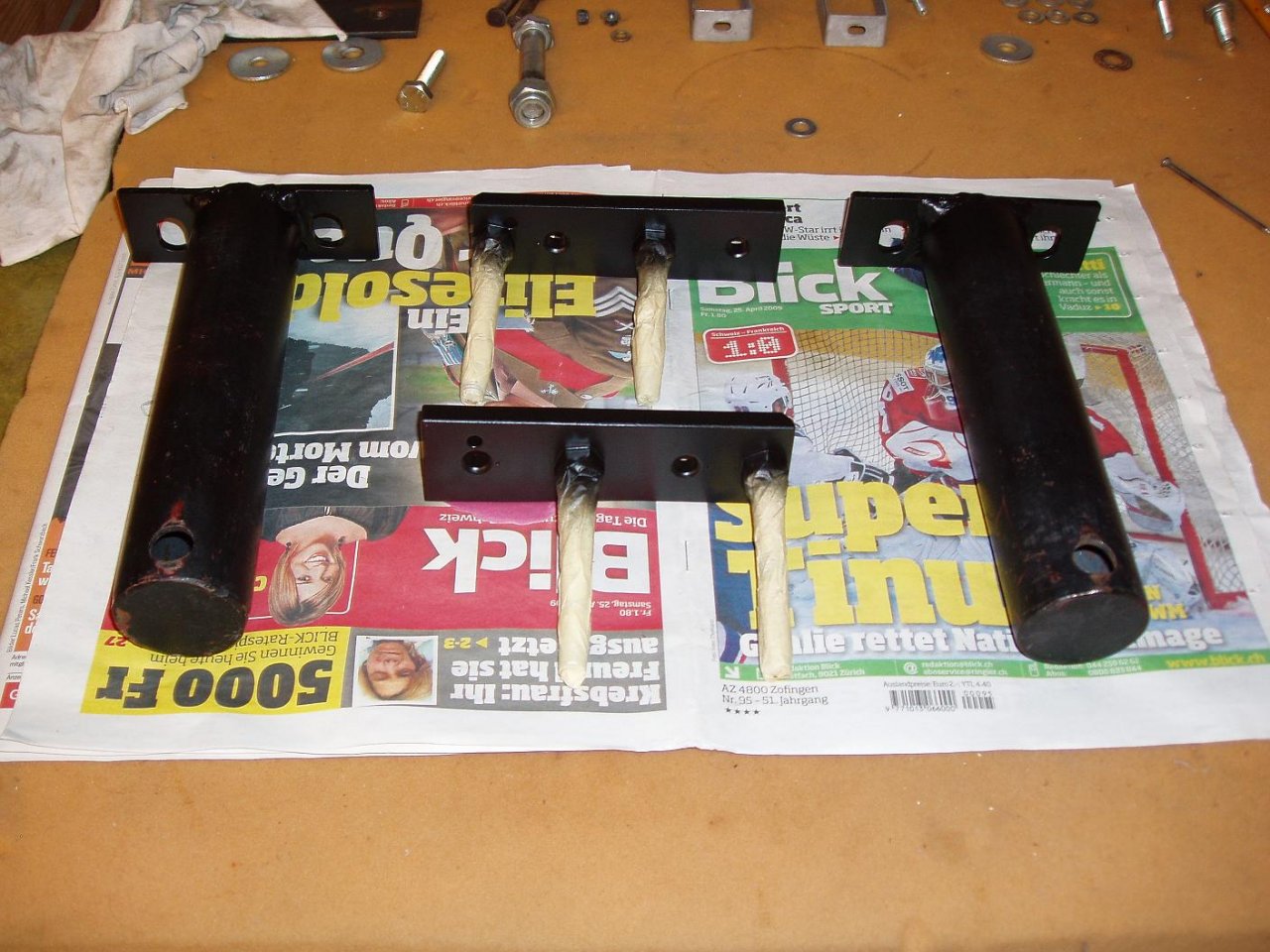

Zur Montage der Stossstangen wirst Du mit großer Wahrscheinlichkeit 2 Zwischenplatten herstellen müssen...
kaum 2 Autos sind von den Abmessungen gleich was dazu führt, dass die Haltebolzen meist nicht passen / übereinstimmen
Die Konstruktion ist zwar nicht schwierig aber mess- und zeitaufwendig...
nachfolgend einige Bilder zur Verdeutlichung:
1) Stahlplatten zur Aufnahme der Haltebolzen
2) & 3) Euro-Frontstosstange mit US-Grill
4.) street view
Gruß aus MUC

Hallo buschi,
Danke euch für die ausführliche Antworten, habe die Bilder auch angeschaut, der Grill ist wirklich nicht auffallend, es ist nur eine Frage noch offen bei mir, an meine ist der EU spoiler montiert, habe so gekauft. Ist bei dem der US Grill auch das selbe ?
Hier ein Link von meine "Spielzeuge" :-))!
http://picasaweb.google.com/Stefnews63
... an meine ist der EU spoiler montiert...
ja.
Sehr schönes Auto. Glückwunsch :-))!

Ich habe den Umbau an meinem GTS auch gemacht und es ist tatsächlich recht zeitaufwendig, da du die Aufnahmen wahrscheinlich bei jedem Auto separat anpassen musst.
Beim Grill habe ich mich dann zuerst noch ein wenig umgeschaut und habe diverse Preise bis zu 1800 Euro gesehen. :-o:evil:
Da habe ich mich kurzerhand dazu entschlossen den Grill selber zu bauen. Als Vorlage diente mir dazu der alte Grill. Ich weiss nicht mehr wie oft ich aufgestanden und wieder hingelegen bin. Zeitlich steht es jedenfalls in keiner Relation zu den Aufnahmen für die Stosstange. Aber was soll's, der Winter war damals lange genug.
Und finanziell hat es sich auf alle Fälle gelohnt. Der Preis für das Aluminium war etwa 15 Euro. Und wenn du eine vernünftige Bandsäge hast, dann kannst du dir auch noch etliche Stunden Arbeit ersparen. :-))!
