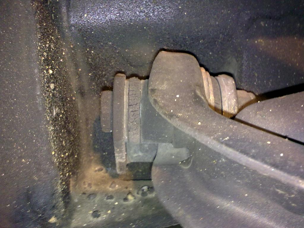

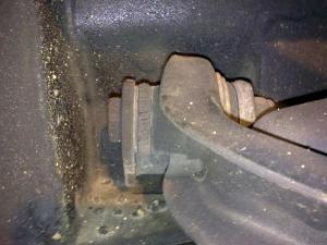

Hallo zusammen! Ich habe bei einem "Aufsetzer" die Unterboden Motorabdeckung beschädigt:-(((°. Das Teil ist leider nicht mehr über den Freundlichen oder bei Eurospareparts zu bekommen. Hat jemand eine Idee?
Rif. 25, Tav. 115 Dis.No. 147758 Lamiera centr. protez. motore - Vale per CH 4P
Oder zu deutsch: Zentrales Motorschutzblech mit Vierschraubenbefestigung für schweizer Fahrzeuge, Teilenummer 147758.
Wenn jemand ein Gebrauchtteil hat, oder sich zutraut aus Blech etwas anzufertigen oder das vorhandene beschädigte Teil zu reparieren, bitte ich ebenfalls um eine kurze Information.

Laut meinem Ersatzteilkatalog hat dieses Teil die Nummer 143083. Vielleicht gibt es das noch.
Bei mir, ebenfalls mondial-t cabrio, Schweizer Ausführung, ist das Teil auch schon mehrfach verbogen worden. Ich habe es halt immer wieder gerade gedengelt.

Hallo Volker! Leider ist das Blech mit den Lüftungschlitzen an einem Toranschlag hängen geblieben und ein Teil wurde herausgerissen. Man könnte allenfalls das Lüftungsgitter sauber ausschneiden und etwas anderes draufnieten o. ä. Das Teil 143083 ist mit dem Vermerk 3P versehen. Laut meinem Freundlichen bedeutet das 3-Punkt Befestigung. Mein Fahrzeug benötigt die Variante 4P also Vierpunktbefestigung. Leider gibt es keine Abbildung im Servicehandbuch aus der man die Unterschiede entnehmen kann. Insoweit möchte ich das 3P Teil für 500,- EUR nicht unbeding bestellen nur um festzustellen, dass es dann nicht passt. Aber vielleicht kennt jemand die genauen Unterschiede?

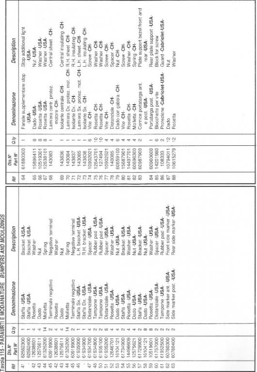

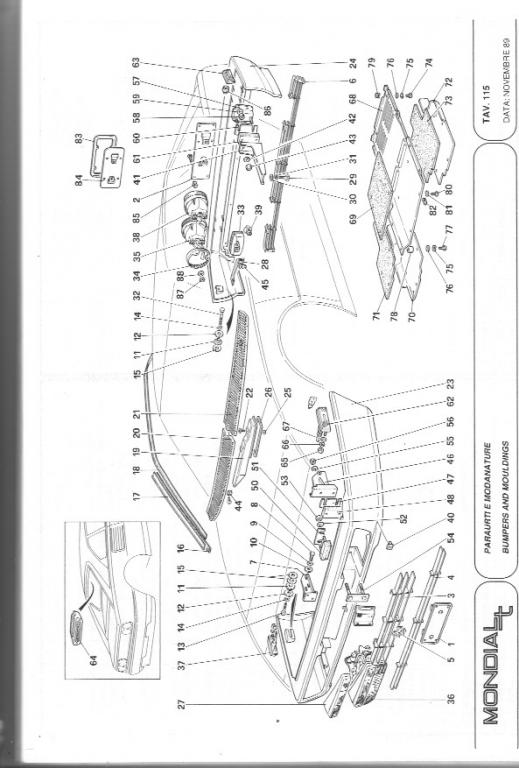

Hallo Gerhard!
Hier sind mal die Seiten aus meinem Ersatzteilkatalog. Man sieht es zwar nicht genau und ich kann mich im Moment auch nicht unters Auto legen, aber ich bin mir ziemlich sicher, dass das Blech mit 4 Schrauben fest gemacht ist.

Hallo Gerhard!
Volker
Danke Volker für die Info! Dein Handbuch unterscheidet sich von meinem, vielleicht ist meines etwas neuer? Bei mir wird neben der CH-3P Variante die CH-4P Variante angeboten. Laut meinem Freundlichen soll bei mir nur die 4P passen. Allerdings ist die nicht mehr lieferbar. Ich habe nun bei Eurospares die -3P Variante mit Deiner Bestellnummer bestellt, mache mir aber wenig Hoffung, dass die lieferbar ist. Auf jeden Fall ist 3P deutlich teurer als 4P, was mir schon wieder Mut macht. Falls die doch liefern sollten, werd ich ja mit eigenen Augen sehen, was den Unterschied zwischen 3P und 4P eventuell ausmacht. Im neueren Ersatzteilkatalog gibt es jedenfalls nur eine Abbildung für beide Varianten und die ist identisch mit Deiner Abbildung. Sollte das Teil kommen, stell ich mal ein Bild ein.
