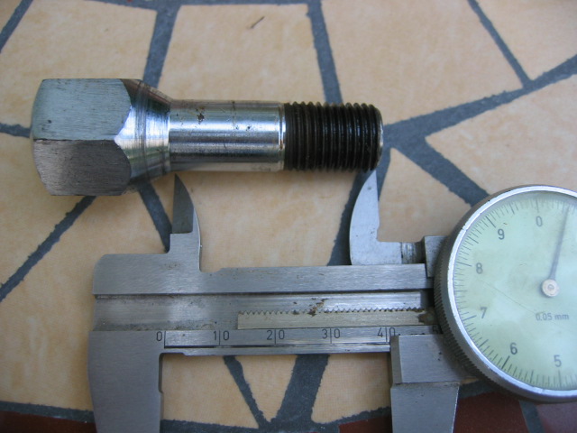

kann mir einer sagen wie lange die org. 348 Radschrauben, gemessen ab dem Kegel- bzw Kugelbund, sind?
Die org. Mondial T sind 40 ab diesem Punkt 40mm lang.
Benötige ich zum montieren der 348 Felgen org. Radschrauben oder kann ich welche aus dem Zubehörhandel nehmen?
Hat einer noch in seiner Kruschtelkiste 348 Radschrauben herumliegen? wenn ja bitte melden!

Hi!
Die für die 348 Felgen nötigen Schrauben sind grausam lang... weil die Felge so dick ist.
Meines Wissens gibt es kaum solche Längen im Zubehör, da sind nur Stehbolzen in einer entsprechenden Länge (ich meine M14x1.5-100mm) zu bekommen.

@rote Göttin: die Schaftlänge der 348er Radschrauben beträgt 55mm.
Gruß, Georg

Hi Georg,
ich hatte große Probleme die Schrauben in einer passenden Länge zu bekommen um die 348 Felgen auf den Mondial T zu bekommen... ich fürchte 55mm wird zu kurz sein. Mein Tip: einen Radbolzen 8 volle Umdrehungen in die Nabe einschrauben und die eingeschraubte Länge ab Anlagefläche der Felge messen. Dann einen Bolzen in die 348 Felge stecken und die nötige Länge der Schraube bis zur Anlagefläche messen. Die beiden Werte addieren gibt dann die absolut minimale Schraubenlänge. Etwas mehr wäre schöner... 10 Umdrehungen schaden auch nicht...
Meine Felgen passten nur mit zusätzlich 20mm Verbreiterungen pro Seite ordentlich, allerdings ist meiner auch vorne und hinten voll umgebördelt.
Ich habe inzwischen den Verdacht das es verschiedene 348 Felgen gibt.
Gruß!
...Ich habe inzwischen den Verdacht das es verschiedene 348 Felgen gibt.
Gruß!
das ist gut möglich, angeblich haben ja zumindest die 100 Fahrzeuge der "Serie Speciale" hinten 20 mm (?) dickere Felgen, sozusagen schon mit angegossener Distanzscheibe.
Falls alles nichts hilft: bei H&R gibts Radschrauben mit 70 mm Schaftlänge, die kann man sich dann passend kürzen, ansonsten liefert auch Hill Engineering aus GB Radschrauben in jeder gewünschten Länge.
Gruß, Georg
