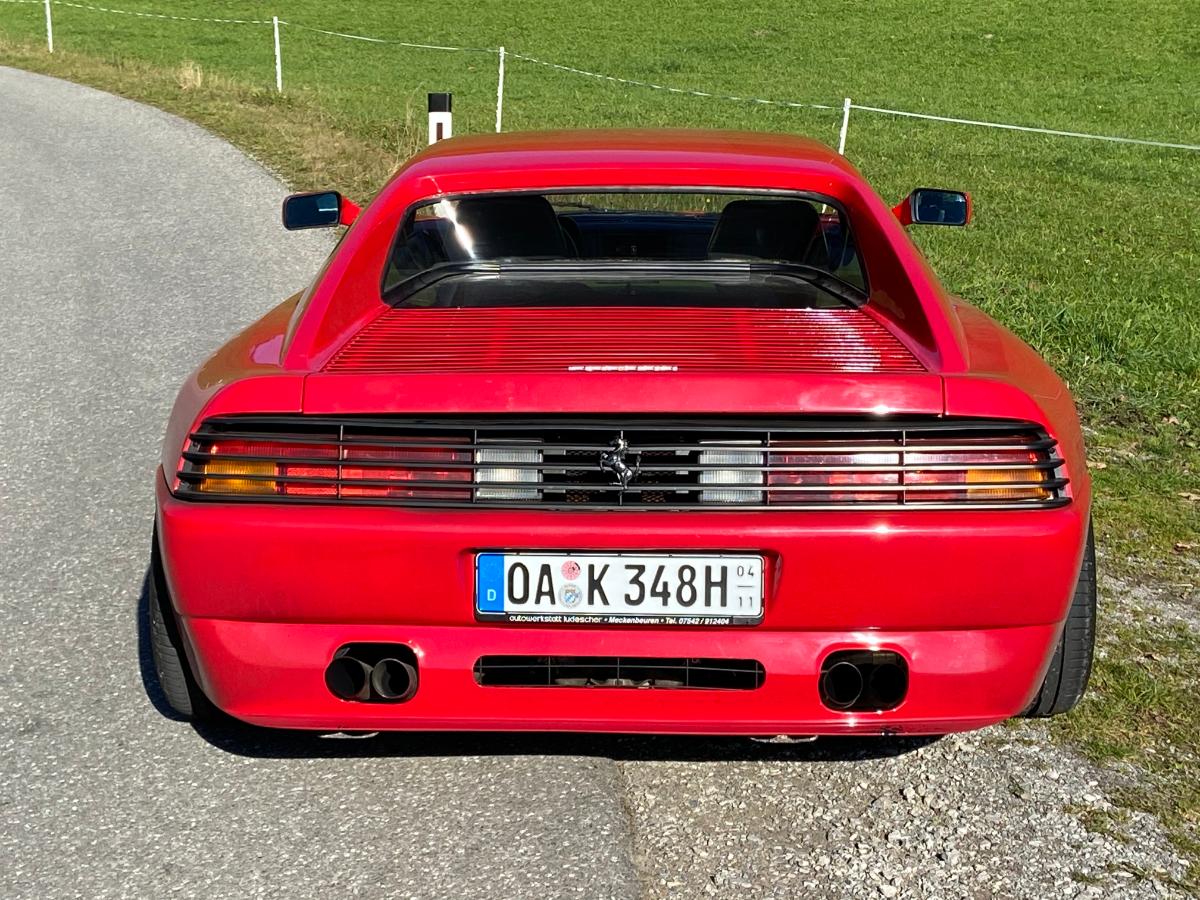

Kann es sein, dass auf dem Auto nicht die Originalbereifung ist? Sieht von hinten relativ breit aus.
Daran könnte es schon mal liegen wenn sich das Fahrverhalten ändert.
Von gelb auf rot umlackiert! 😪

Felgen und Reifengröße ist insofern original, dass das drauf ist, was im Schein steht (215/50 R17  - 255/45 R17)
Meines Wissens wurde der 348tb ursprünglich mit 215/50  vorn und auch hinten ausgeliefert.
Reifen sind ziemlich neu (keine 1000km gelaufen), DOT Jahr 2020

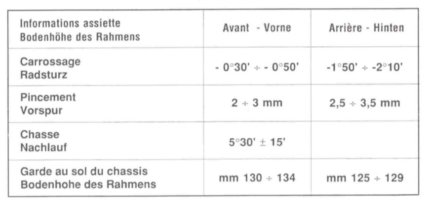

...was ist immer so schwer daran die Bedienungsanleitung zu lesen?
Bei Ferrari bis Mitte 1990 standen alle Technischen Daten drin ... wie in einem Werkstatthandbuch!
Rahmenhöhe beachten!
...wobei Dir die Einstellungswerte aus der original Bedienungsanleitung von 1990 wahrscheinlich nicht weiterhelfen werden, denn diese wurden ja wegen des Fahrverhaltens Ende 1991 geändert. Daher orientiere Dich am besten an den oben von @Pit348 genannten Werten, das sind bereits die geänderten Werte ab 1991.
Gruß, Georg
