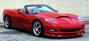

Ist halt immer sujektiv... Ich finde den 1.sten Bodykit der 725PS Lingenfelter ziemlich scharf...
die Kompressorhaube hat auch was aggresives
einer der 2 Hauben würde sicherlich gut zu Thomas Z06 passen.... aber wie gesagt, ist Geschmackssache...

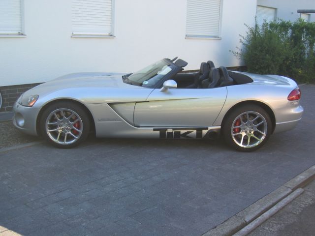

Das mit dem Bumms unter 4000 U/min kann ich nicht glauben, denn mein bester Freund hat eine Viper SRT 10 und der hat in keinem Bereich auch nur den Hauch einer Chance, weder von 1000 -3000 noch von 4000 -7000
noch sonst irgend wo. Wir haben das gut und gerne 30- 40 Mal probiert
und immer wieder das gleiche Bild. Ich bin in jedem Bereich "viel" schneller.
Von 60 km/h bis 300km/h laut Tacho, nehme ich ihm 200+ meter ab !!!
Nach 12000 km hat er einen neuen Motor bekommen und genau das
gleiche Bild, als wenn das Auto 70 PS weniger hätte als die Z.
Anbei ein Foto von dem Ofen
mit sich wundernden Grüßen:-?
Thomas
