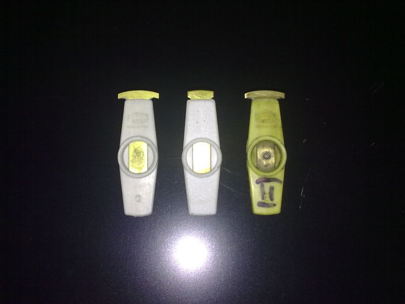

Weiter habe ich den ersten Verteilerfinger kontrolliert und zumindest deutliche Oxidation festgestellt ( dürfte noch der originale Magnete Marelli sein) den tausch ich aber erst wenn die neuen Kabel drin sind - mal sehen ob es hilft.

Wie hier im Treat vermerkt, sieht man den Verteilerfingern nicht an, ob sie noch iO sind oder nicht. Wenn es die ersten sind: raus damit.
Dabei darauf achten, dass Du die neuen mit dem großen "Anker" bekommst - sonst kann es mit dem Verstellbereich der Zündkurven zu Problemen kommen

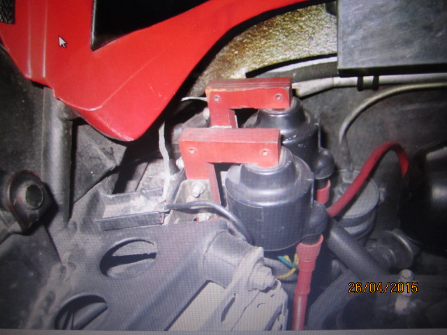

Spulen hab ich die FACET liegen. Kosteten auf ebay keine 120€ - für 2 Zündspulen:D
Teilenummer von denen ist 9.6003
Wird wohl auch im Fiat Croma/Regata, UNO 903 (Bj.83..85), Lancia Delta (Bj. 86..92) und Y10 1300 (Bj 85...88) verbaut!

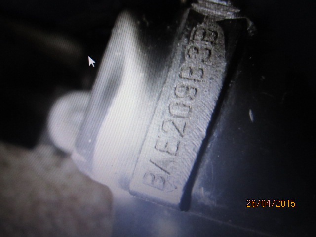

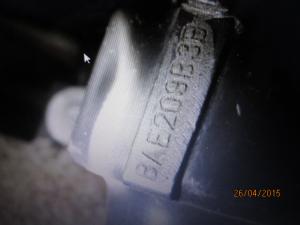

Marelli Vergleichsnummer ist BAE 209 B / 607 029 02

Hallo Bernd,
das mit den Zündkabeln ist ja ärgerlich! Dachte, Du wolltest alles bei KNOLL holen?
Die haben alle möglichen Ausführungen am laufenden Meter von der Rolle....
Beim Verteilerfinger darauf achten, dass Du den mit dem großen Anker bekommst:
Im Bild rechts ein alter, originaler Marelli, links ein NOS Marelli und in der Mitte der falsche Nachbau-Finger, mit dem zu kurzen Anker.
Von diesem die Finger lassen:wink::D
Bzgl. Zündkerzen kannst Du fürs beruhigte Gewissen auch mal hier auf den Link klicken und nach Deinem Fzg suchen...
