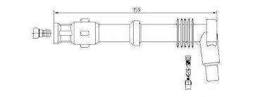

Alex,
Mit diesen Bild kann ich Dir helfen. Bis Mitte August ist meine bekannte Kabelhersteller auf Urlaub, daher auch seine Webshop ist zu.
Dh. kann den artikelNr. dir nicht geben, nur dieses Bild.
Diese waren im BMW verbaut im 316, 318, 520-528. Schaue nur den rechten Ende, das ist der Kerzensteccker, den ich draufmontiert habe. Ist genug lang, und funzt einwandfrei mit dem Kupferkabel seid 4 Jahren bei mir.
Wenn nicht SOS für Dich ist, kann ich ihm, bzw von seine webshop den Preis also mitte August anfragen, auch den OE nr.

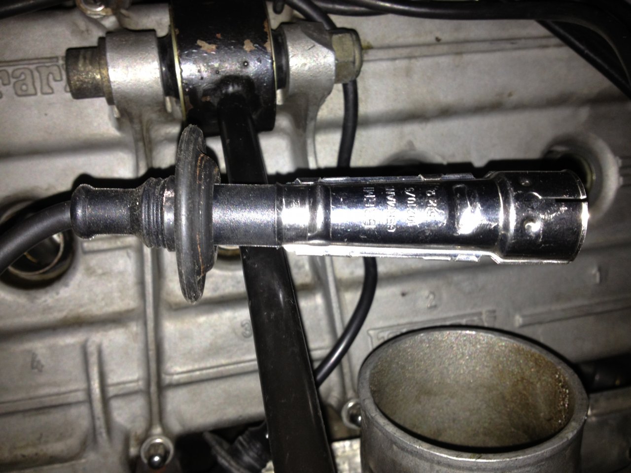

Hi Alex,
Kupfer oder Wiederstandskabel ist zunächst sekundär. Wichtig ist der Wiederstand von um die 5k, den Du irgendwo in der Leitung haben mußt. Ob im eher mal anfälligen Wiederstandskabel oder dem Stecker (oder ggfls Kerze). Es gab mal irgendwo im Forum eine sehr, sehr gute Abhandlung darüber, welche absolut richtig und zutreffend war.
Der Stecker zum auf-/einschrauben in die Kabel, welche ich nutze, ist BREMI 10210/5 und setzt sich auf das Gewinde am Kopf der Kerze ohne aufgeschraubte Hülse. Sollte es in jedem Autozubehör geben, genauso wie das Kabel als Meterware. Aber alles, absolut alles mit Wiederstand geht auch, solange er eine ähnliche Länge hat. Die Abdeckung auf dem Bild ist eine Porsche Abdeckung vom 911 Baubeginn bis irgendwo Anfang 90er.
Gruß aus Ffm,
Michael

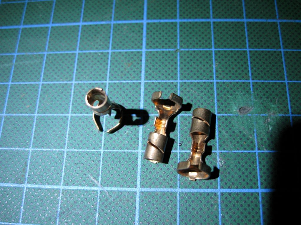

Hallo Michael,
Deine Stecker innen drin sind die gleichen, wie ich habe, nur mit Metallabdeckung. So waren sie verbaut in alle '80-er MB-s.
Wenn Du die metallhülsen wegmachen würdest kaem zum vorschein.
Gruss
Stefan
... und nicht nur in MB's. Funktioniert einfach immer. Muß man keine Wissenschaft draus machen. :wink:

die oberen bilder zeigen die 80er 90er jahre standart "Bosch"-stecker
post-91457-14435420862787_thumb.jpg VW Nummer :036 035 281 A
das sind die welche bei verteilerkappen mit zapfen verwendet werden
dazu brauchts die crimpverbinder
post-91457-14435420863657_thumb.jpg VW 030 905 423 A
die kerzenstecker mit chromkappe heissen bei VW 032 035 255
(muss mal suchen,von denen müsste ich noch welche rumfliegen haben)

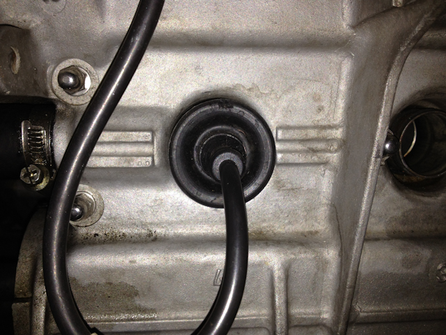

wenn ich mir das bild vom kerzenschacht anschaue könnten da
auch die stecker von den audi 20v 5 zylindern passen
post-91457-14435420866248_thumb.jpg077 905 447

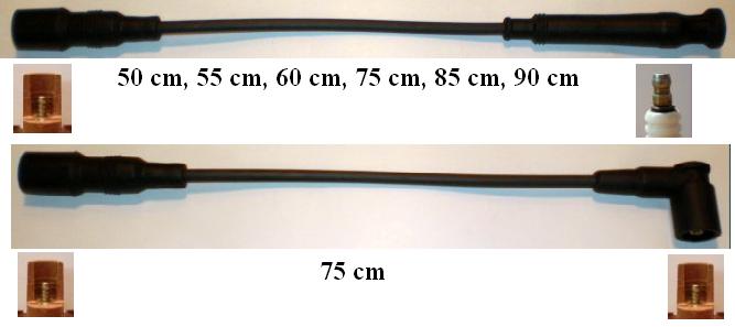

dazu dann noch standartkupferzündleitung 7mm (VW N 018 385 1)
die teile gibts im freien handel nochmal um einiges günstiger als beim :lol:
so z.B. zündkabel ab 1,90€/m in schwarz bei kabel-schmidt
...andere farben sind teurer von silikonkabeln halte ich persönlich garnichts
http://www.kabel-schmidt.de/standard-zndkabel-c-31_85_92.html
die haben auch stecker und endhulsen in geschraubter ausführung für
ältere verteilerkappen ohne zapfen
