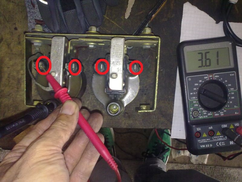

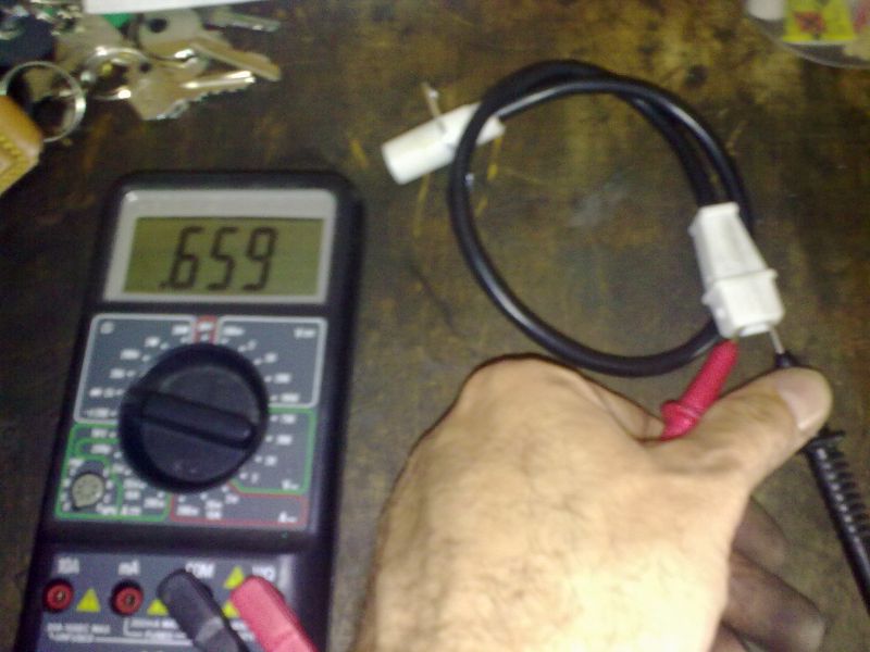

Ich hab bei iO Spulen und iO OT-Geber folgendes gemessen:
(jeweils die rot eingekringelten Pins gegen Zündleitungsanschluß)

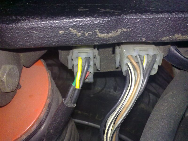

Auch mal alle Steckverbindungen auf festen Sitz/Korrosion überprüfen.
Insbesondere die am Federbein:
(hier kann man auch gut die OT-Geber mit nem Oszi abgreifen:wink:)

Wie komme ich an eine Zeichnung o.ä. um deine präzise "Messanforderung" zu absolvieren?

Wir haben den "Fehler mit den Steuergeräten" schon gefunden - bei all den gestrigen Messarbeiten haben wir einen Stecker an der Zündspule vergessen gut genug aufzustecken - hat sich gelöst! Also Steuergeräte - Fehlalarm.
Mein Bruder konnte mit deinen Werten für die Steuergeräte auch sofort etwas anfangen - diese sind durchgemessen und passen.
Wagen läuft wieder.
Jedoch bleibt es bei: kofferaumseitige Bank Zylinder 1 und 2 schwacher Zündfunke und noch immer starker Benzingeruch

Zündspulen ( MagnetiMarelli), Zündkabel Kupfer 1 qmm, ZK-Stecker Beru, Zündkerzen Beru Ultra 56, Verteilerkappen und Finger.
Den Funkentest haben wir mit immer der gleichen neuen Kerze gemacht. sämtliche Zündkabel inkl. Stecker haben ca. 5 kOhm.
