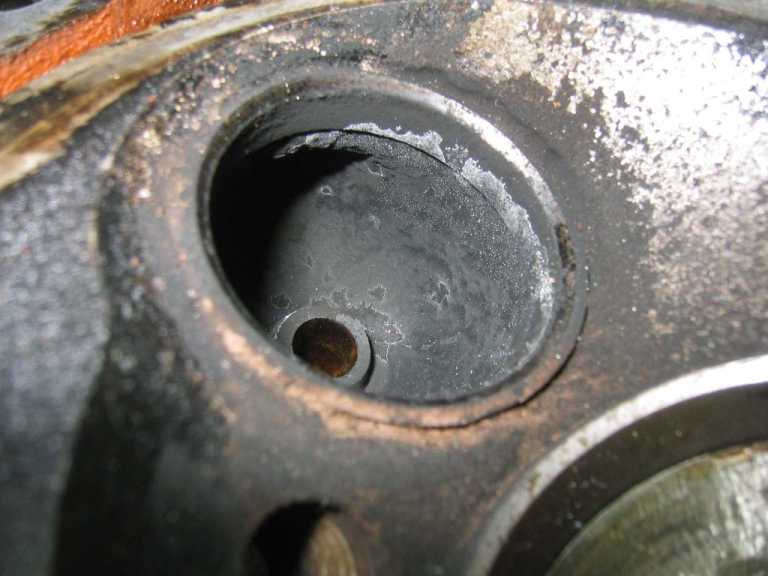

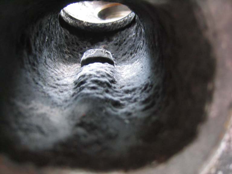

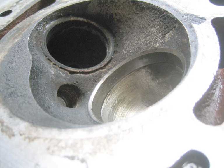

mein 525 ist infolge defekter Kopfdichtung zu heiss geworden. Nun habe ich am Wochenende den Zylinderkopf runtergenommen und ihn auseinandergebaut, weil ich ihn morgen zum Planschleifen bringen wollte.
Am 6.Zylinder war vom Auslassventil wohl das Spiel zu eng und infolge dessen
überhitzte anscheinend der Sitz und alles was so drumrum ist. Es scheint sogar teilweise das Alu "abhanden" gekommen zu sein :-o
Sicher ist eine Ferndiagnose schwierig, aber vielleicht gibts hier einige Experten, die mir sagen, ob man da noch was retten kann oder ich lieber den Zylinderkopf an die Chinesen zum Einschmelzen verkaufe. :-(((°
Dann kann ich mir auch die Fahrt zum Motoreninstandsetzer sparen...
Bin zwar kein Mechaniker, aber das sieht mir verdammt nach nen neuen Kopf aus. Solltest aber auf jeden Fall mal jemanden Fragen der da eine
explizite Aussagen treffen kann.
Geh zu einem Spezialisten:
Der Auslaß-Ventilsitz scheint nicht mehr so fest zu sitzen, die Vetinschaftführungen müßen vermessen werden....
ich habe heute mehrere Spezis um Rat gefragt. Allgemeiner Tenor: nicht zu reparieren. Ich habe noch Glück, dass sich das Ventil und der Sitz nicht komplett aufgelöst und den Motor zerstört haben. Nun habe ich einen Motor von einem Schrauberkollegen aufgetrieben, ein 2,8er von einem E3. Der Kopf mit Ventiltrieb ist derselbe, nur die Nockenwelle ist "schärfer", aber da baue ich besser die vom 2,5er ein oder bringt das mehr Leistung X-) ?

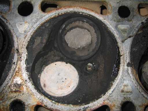

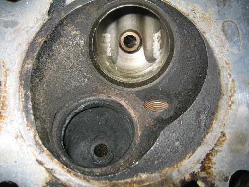

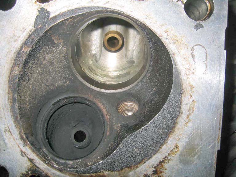

Leider passt der Kopf nicht (anscheinend ist das gar kein 2,8er-Kopf, da war wohl ein Hobbytuner am Werk), die Brennraumform und der Kolbenboden sind anders. Die Suche geht also weiter :-(((°
Siehe Bilder.
