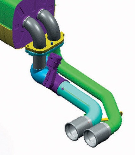

Vielleicht müssten wir CS-Fahrer uns effektiv langsam um eine temporäre Schalldämpfung kümmern zwecks Fahren auf der Rennstrecke (paradox nicht?). Anstelle eines Schalters, mit dem man die Klappen auf immer offen stellen kann (den viele montiert haben) nun einen Schalter, mit dem sie immer zu sind! Oder schadet das dem Motor (Ventile oder so)?
nun ja, mit dauernd geschlossenen Auspuffklappen dürfte A. wohl im Rennbetrieb einiges an Leistung verloren gehen un B. wie von Dir angefragt wohl auch der Motor bzw. die Ventile und Krümmer durch den Hitzestau leiden. :-(((°

Würde man diejenigen beiden Auspuffenden, aus denen der ungedämpfte Schall direkt austritt (also die inneren), mit einer externen Klappe verschliessen, dann würden die Auspuffgase durch den originalen Auspufftopf geleitet und entsprechend gedämpft. Derselbe Effekt würde eintreten, wenn man die Auspuffklappen mechanisch (durch eine Klammer oder ähnlich) auf die Stellung "geschlossen" halten würde.
Meines Erachtens würden damit die meisten Geräuschlimiten auf den Rennstrecken erfüllbar sein - ich habe zumindest immer dann keine Probleme mehr gehabt, wenn ich ohne gedrückten Race-Schalter gefahren bin und darauf geachtet habe, dass die Klappen nicht oder möglichst wenig geöffnet haben.
Die einzige Frage, die sich mir stellt, ist, ob dadurch bei höheren Drehzahlen Schäden durch Rückstau oder Überhitzung auftreten würden? Wenn nicht, dann wäre dies zumindest temporär eine Lösung, wenn man mal auf einer Rennstrecke mit starker Lärmbegrenzung fährt. Ich werde diese Frage demnächst dem Werkstattchef meier Ferrari-Vertretung vorlegen.
Eindeutig: ja!
Es gibt leider genug 355er mit verbrannten Auslaßventilen, deren Ursache auf eine nicht sauber geöffnete Klappe zurückzuführen sind.

Ich habe das schon gelesen, kkswiss, aber wie ich erwähnt habe, gab es bei mir jeweils dann keine Beschwerden mehr, wenn meine Auspuffklappen geschlossen blieben! Demzufolge würde das im Normalfall genügen, um auf den betreffenden Rennstrecken fahren zu können.
Aber etwas anderes ist mir noch durch den Kopf gegangen: Der 360 Modena hat ja im Prinzip denselben Motor verbaut. Dieser dreht auch 8000 U/min mit einem wesentlich grösseren und damit restriktiveren Auspufftopf als der CS, ohne Schaden zu nehmen! Also sollte dies beim CS grundsätzlich doch auch gehen...
Die Klappen sind aber doch nur bis 4/4500 U/Min geschlossen, darüber sind sie immer offen.
Also fährst du nur mit Teillast an der Messstelle vorbei. Das macht dann allerdings wirklich keine Probleme.
Die Innereien im Motor sind schon anders. Andere Kolben und Pleul. Ich würde den Staudruck nicht verändern.
Na ich bin gespannt was Marco zu dem Thema sagt. Wir sind ja in der gleichen Garage.:wink:
Die Antwort des Fachmanns war, dass man den CS-Auspuff nicht fest mit der Klappe verschliessen sollte, da der Staudruck und die Hitzeentwiclung bei hohen Tourenzahlen zu gross würde. Man könne den CS-Auspuff nicht mit dem 360 Modena-Topf vergleichen, da dessen Volumen viel grösser sei.
