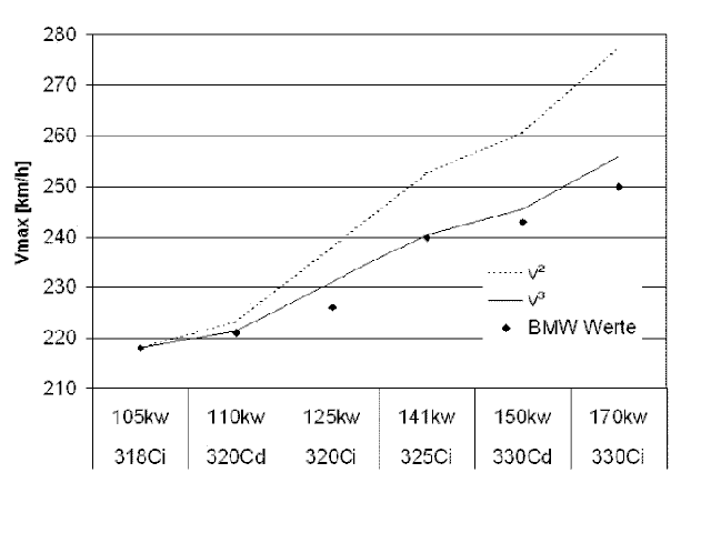

Bin neu hier im Board und hoffe Ihr entschuldigt meine Einmischung. Hab das mit dem Vmax mal in einem Diagramm dargestellt. Die Leistungs-Daten sind von der BMW-Page also für alle nachvollziehbar. Meine Vorgehensweise:
1. Hab den Verlauf der Höchstgeschwindigkeit über der Leistung der BMW Modelle aufgetragen
2. Aus den Leistungen und Vmax des 318Ci hab ich nach der quadratischen und der kubischen Formel die theoretische Höchstgeschwindigkeit der anderen Modelle erechnet.
vielleicht hilfts euch weiter
PS: Sorry wegen der schlechten Bildqualität. Kann leider keine Größeren Dateien Hochladen, vielleicht kann mir jemand helfen ?

anhand meines letzten beitrages sieht ja ein blinder, dass der zusammenhang zwischen p und vmax kubisch ist :wink2:
