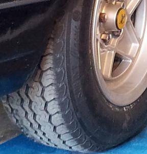

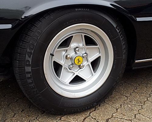

Adio Pirelli P4000! Benvenuto Sprint Classic!
Sie sahen noch perfekt aus, besonders mit gaaanz viel Reifenglanzspray noch von der Übergabe her. Aber die Dinger waren "felsbrockenhart".
Nach dem Austausch der steinalten (DOT sagt: Produktion in KW 14 / 1998...) und felsbrockenharten Pirelli P4000 Supertouring gegen Vredestein Sprint Classic mit wunderbarer "vintage"-Optik heute morgen ging es mit bereits wesentlich verbessertem Abroll- und Fahrkomfort zunächst zu einer Stippvisite zum Sattler.
Natürlich staubige Lauffläche und ohne (s.o.) Reifenwunderglanzundganzdoll-Spray, aber mit schön klassischem Profi und klassischen Schriftzügen auf der Reifenwand.

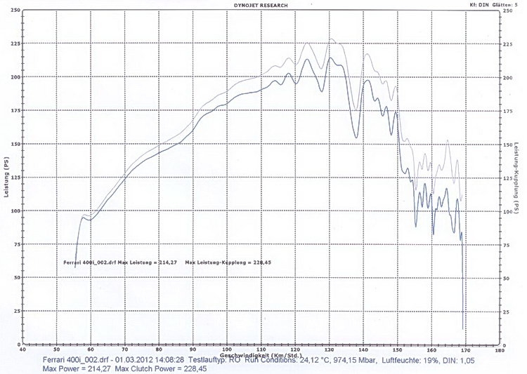

Mittlerweile bei schönstem Sonnenschein führte der Weg nun in den Münchner Norden, um den 400 auf den Leistungsprüfstand zu stellen. Wie schon gesagt, war mein Ziel hier nur die Herstellung eines dokumentierten Status quo, um später, nach Wartungsarbeiten etc, eine Referenzgröße für die neue Messung zu haben.
Tja. Und nun zu den schlechten Nachrichten.
Das Leistungsdiagramm sieht zum Fürchten aus: massive Zündaussetzer ab ca. 4.000 Umdrehungen, verbunden mit drastischem Leistungsabsturz in höheren Drehzahlbereichen. Dies schlug sich in einer maximalen Leistung von ...
228 anstatt 340 PS
nieder. Naja - immerhin mehr als jeder Dacia! :-))!X-):cry:
Hier das Diagramm:
Ursachenforschung wird kommende Woche betrieben: Zündsystem, Vergaser etc. - das läßt sich in den Griff bekommen. Und das alleine wäre alles nicht so arg.
